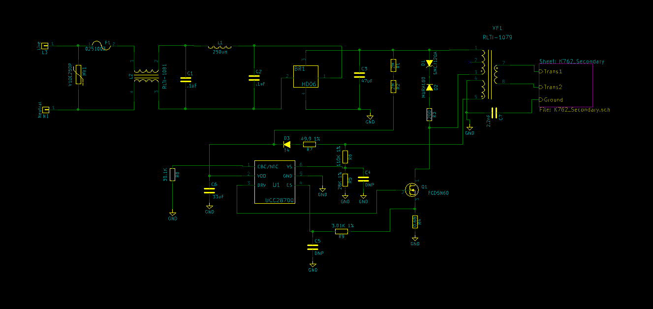

    您好,Hagan,您能否发布两块板的示意图和布局。 显然,如果 两个主板使用完全相同的组件集,则唯一的区别是布局。
    在此负载水平下,输出串联电阻需要~100mR才能导致0.5V的电压降。 这似乎不可能是布局造成的。
    另一种可能 是 噪音或寄生电容正在影响其中一个主板中的Vs引脚....

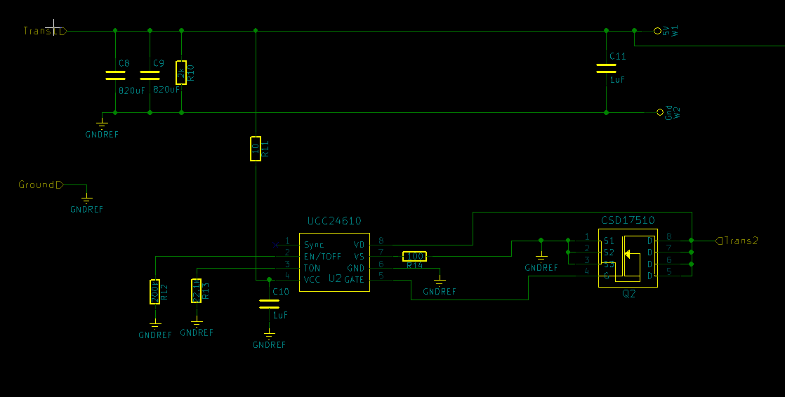

    Billy,这是电路的示意图。 我不必为正常工作的布局创建电路板。 不过,我可以说 ,没有工作的董事局,是一 个很大的董事局  ,而且由于房屋问题,其外形也是奇怪的。
    是否可能由于形状奇形而额外增加100mR的履带电阻。
    听起来,通过调整IC Vs引脚上的分压器,可以解决此问题。 这是否可行?
    我将尝试更换VS销上的分隔器,看看是否有任何变化。
    将分隔器(R5)中的下部阻尼器从28kR更改为25kR解决了我的问题! 我现在的4.2A输出电压下降幅度很小。 ~@4.8V。 感谢您的回答。
