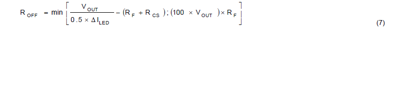

我对TPS 9.264万数据表中描述的计算公式有疑问。
以下公式写在数据表的P15上。
请告诉我这个';'的含义。
谢谢,Masami M.
    您好Masami:
    这意味着您使用两个计算值中较低的值,使用";"两侧的方程式。 因此,使用两个方程式计算roff,并使用两者中较低的方程式。
    此致,
    彩色
    您好,Clint,
    感谢您的回答。
    我明白了。
