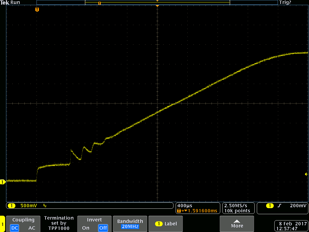

大家好,
我在DCDC4上看到了奇怪的上升波,就像一个三角形。 它是随附的。
这是什么现象? 请告诉我这一代的机制。
这是什么错误吗?  此波由TI TPs6.5218万 EVM测量。

    您没有提供有关此信号的很多信息,但对我来说,它看起来像是DCDC输出电压的上升沿。 如果我错了,请说明波形来自何处。
    如果是启动期间DCDC的输出电压,则上升是正常的。 输出电容器上的电压从零开始。 DCDC控制器在启动期间设置占空比控制输出,以控制和限制启动期间的电流。 这为输出提供电流限制和软启动控制,以防止输出中出现过冲。
    我希望这能回答你的问题。 如果我误解了您的问题,请予以澄清。
    谢谢你
    您好Gordon,
    感谢您的回复。 我附上了补充资料。
    我之所以提出这个问题,是因为我们的客户有问题。 他们制造了88个电动汽车。 但22个电动汽车 不起作用。
    DCDC4无法启动。 请为缓存文件提供您的代码。

    您是否能够分享客户的此系统示意图和布局? 我想了解DCDC4如何在 其系统中使用。  您可以将它们发送到我的电子邮件 :p-kundmueller@ti.com。 如果有任何问题,请告诉我。 谢谢!
