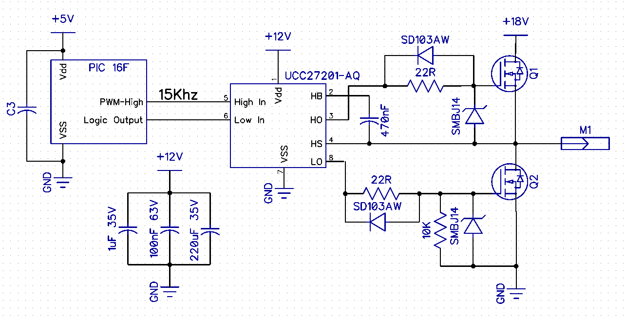

您好,
我使用UCC2.7201万A-Q1 IC设计了一个MOSFET电机驱动器。 在输入时,我使用的是Pic16F1824 5V PIC。
我正在尝试使用15 kHz PWM到高输入和逻辑输入低输入(0V或5V)。 但由于自举充电问题,高侧MOSFET未完全打开。
我将频率从1kz更改为28kz,但有几个值没有变化。
也将自举电容器的100nF值更改为1uF值不变。 我有示波器,当我探测自举电容器时,我看到了一些类型的电压信号,比如软电荷泄漏。
我的PWM周期通常为%80-85-90。
但bootstrap不充电。 我做错了什么? 这是我的赛道。 我只画了一半桥,另一半是一样的。
我是否也应该将PWM分配给低输入?

    Firat,
    很遗憾听到您在设计中遇到了不希望的行为。 您的电路原理图没有问题。 我知道您尝试了一些不同的更改,但行为仍然存在。 您能否分享示波器屏幕截图,显示HI,LI,HB和HS? 另一个包含HI,LI,HO和LO的信息。 什么是HI/LI死亡时间?
    请尝试在没有TVS二极管的情况下运行。 可能是高压侧二极管开始导电,并导致HB电源的电流消耗不理想。 如果这解决了问题,我们可以考虑另一种方法来保护安全门。
    我们还可以查看布局。 引导盖应尽可能靠近驾驶员HB和HS针脚。 此外,至少有一个VDD旁通盖应尽可能靠近UCC2.7201万A-Q1设备上的VDD和VSS引脚。
    期待您的更新。
    ——丹尼尔
