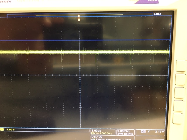

我的客户正在尝试在TPS5.402万中快速进行设计。 其输入电压= 10V,输出电压= 5V。 为了获得5V输出电压,将fb分禾器更改为1.5k和11k。 它们还移除了EN上拉电阻器,并提供自己的EN信号。 除此之外,没有作出任何修改。 他们使用PVIN路径进行输入。
他们看到大于1V的输入和输出波纹,下面是输出电压:
我建议增大电感器以减小波纹电流,但我想知道为什么Vin波纹也很大? 是否有其他建议?
    这不是"纹波",而是"切换噪音"。 测量时必须小心。 使用极短(< 1 cm)接地导线直接测量输出电容器,或使用"尖端和套管"方法进行更好的测量。 如果观察到的切换噪声仍然过大,您可以考虑在输出上增加一些HF旁路,即0.1uF,0.01uF,0.001uF。 或者可能在靠近IC的位置添加一个从PH到GND的RC减震器。
    VIN波纹可能较大,具体取决于输出电流。 如果只是切换噪音,上述操作也可能有助于输入。 如果是真纹波,则增加输入电容。
    是的,我同意它是开关噪音,无论是否有负载,噪音都是相似的。 此外,输入电压由另一个更大的电源切换台提供,但在未启用TPS5.402万时,该电压非常安静。 在这两种情况下,测量技术相同。 我将在输出上添加10nF,以查看是否可以消除这些高F切换噪声。
    您是否仍然认为我应该将电感提高到4.7uH?
    输入电压和开关噪声之间是否存在关系? 我正在提供5.5V电源,输出噪音很大,正如您在示波器镜头中看到的那样。 当我把它提高到6V时,它会安静得多!
    我不确定我之前的消息是否已通过,但我注意到,切换瞬变会增加,而VIN在5V输出时接近5.5V。 这是预料之中的吗? 是否需要提高频率以降低输入电压? 我可以为5V输出提供的最小输入电压是多少?

    明白了。
    我发现测量方式有问题,如果我将接地置于PGND,则瞬变电压要低得多~200mV。 此外,如果我将输入电压提高到6V,瞬变频率会降低,幅度也会降低。
