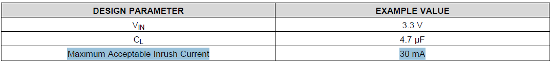

您能否介绍一下TPS2.2963万C数据表第17.18页?
数据表第17页介绍了以下内容。
我不理解"最大可接受浪涌电流"的含义。
请更详细地告诉我。
我了解数据表第18页内容的计算方法。
但是,我想知道 为什么TPS2.2963万C不应超过30mA。
此致,
Yusuke /日本Disty.
    你好,Yusuke:
    30mA的浪涌电流只是显示如何进行计算的示例。 TPS2.2963万C可以安全地超过30mA,没有任何问题。
