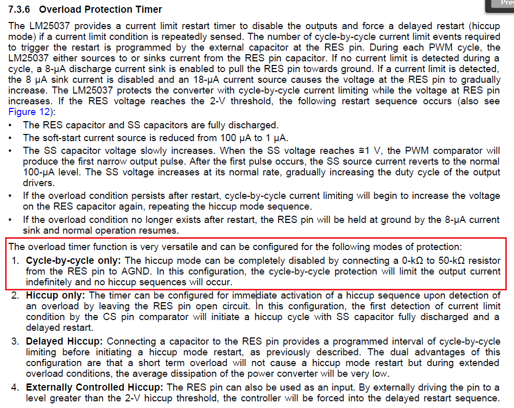

您好,
我收到了客户的以下问题。
数据表P11中提到" SS电压以其正常速率增加,逐渐增加输出驱动器的占空比。"
但是我的客户希望在立即取消电流限制后恢复正常工作。
然后,SS引脚是否可以打开?
或者还有其他办法吗?

    您好,Kuramochi-san
    在电流限制后延迟正常操作的重新启动顺序可通过将RES引脚绑定到GND (如下面DS提取部分所述)而被淘汰。
    如果您需要更多信息,请告诉我。

    您好,Kuramochi-san
    您的理解是正确的,但我不太确定您在图中要说明的内容。
    电流限制按周期进行。 当CS引脚超过255mV的限值阈值时,控制器将终止一个循环。 有关详细信息,请参阅数据表的7.3 第5节。 将电阻器从RES连接到GND可防止打嗝模式操作,并允许在过载持续存在或 电流限制条件被消除时(即负载电流降低到小于电流时)立即恢复正常操作的情况下在电流限制下继续操作 极限点。
    这只是将RES连接至GND时控制器行为的摘要。 请再看一下DS的7.3 5和7.3 6部分,如果您有任何问题,请在此处发布一条消息,我将尝试回答这些问题。
    Colin

    您好,Kuramochi-san
    如果RES引脚连接至GND,则在输出过载的情况下,控制器将继续在逐周期限流模式下工作。 当负载电流降低到电流限制阈值以下时,控制器将立即恢复正常操作,即立即恢复。 请注意,如果控制器在逐周期电流限制模式下运行,则输出电压将下降。 它的下降量是过载电流的函数。 消除过载条件后,当输出电压恢复到其原始调节设定点时,这将是短暂的瞬态。
    我希望这能回答你的问题,如果没有,请重新发布。
    Colin

    您好,Kuramochi-san
    正确,如果RES (恢复)达到2伏,则会触发打嗝模式/软启动循环。 如果SS引脚上没有电容器,则软启动周期将非常短- SS引脚处始终存在一些杂散电容。 如果SS引脚无电容,则系统在启动时将失去软启动功能。 确保电流过载后快速恢复正常操作的最佳方法是将RES引脚连接至GND -这将使打嗝模式失败,并使系统在过载被移除后立即恢复正常操作。 如果您这样做,您可以将软启动电容器留在SS引脚处。

    您好,Kuramochi-san
    您的理解是正确的,如果RES针脚接地,系统将立即恢复正常操作,过载被移除-请注意,如果RES针脚接地,则永远不会达到2V。
