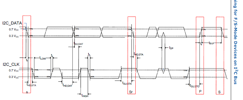

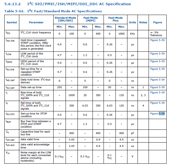

我们从英特尔了解到以下有关I2C计时的规范。 THD:STA定义为0.26us minimym, 现在客户发现主板上的这种计时为0.23us。  这是否会成为TPS6.5094万x的一个问题?  我在TPS6.5094万x数据表中没有看到这样的定时要求。  谢谢!

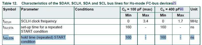

    TPS6.5094万x应支持具有thd:sta 0.16 Us的高速模式,因此0.23 Us应该正常。 (注:此特定芯片尚未验证)
    您好,Gordon,
    感谢您的意见。  您是指I2C规范中的160ns吗?
    此表是为HS模式定义的,我看到另一个快速模式加表,其参数定义为0.26uS。  现在,客户的应用大约为1MHz,可通过Fast Mode plus覆盖。  对于此类速度,我们应该参考160ns (对于高速模式,最高频率为1.7 /3.4MHz)规范还是0.26us (对于快速模式,最高频率为1MHz)规范?
