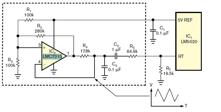

我的一位客户正在使用LM5020进行回扫操作。 在传导发射测试中,客户未通过CISPR22 B级,即使使用CM和DM过滤器也不能达到1 dB或2 dB。 此测试失败的频率是切换频率(150kHz)和振铃频率(2.5MHz,SW节点振铃)及其谐波。
在添加了下文博客链接中提到的离散抖动电路后,他们以10dB的巨大余量通过了CE测试。 他们希望在下一个电路板上完全实施此电路。
http://www.edn.com/design/power-management/432.5982万/Dither-a-power-converter-s-operating-frequency-to-reduce-peak-emissions
他们想知道抖动会对转换器产生哪些其他影响,特别是负面影响。 请向我们简要介绍在实施此循环过程中遇到的挑战和缺陷(如果有)。
谢谢,此致,
Praveen
    Praveen,我将此信息传达给团队,团队应该能够帮助回答您的问题。 让我们找到最佳的应用程序工程师进行响应。
    你好
    这是一个典型的电路,当客户想要实施其他电路时,我们会向他们推荐。 我看不出有什么大问题。
    切换频率变化不要太大。 低于+/- 20 % 的价格是一个不错的选择。
    谢谢。
    感谢Eric的快速回复。 稳定性不应该有问题,对吗?
    此致,
    Praveen
