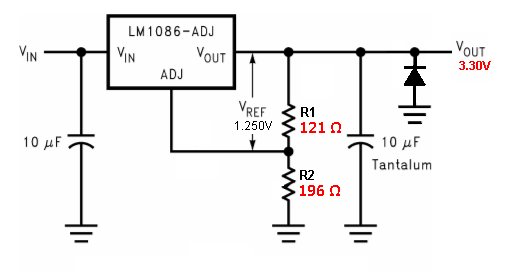

您好,请就该组件提出两个问题。
1)我能在某处找到Eagle/Altium的LM1086库吗? 我似乎需要自己做,因为我的图书馆里没有这种东西,我没有这方面的经验。

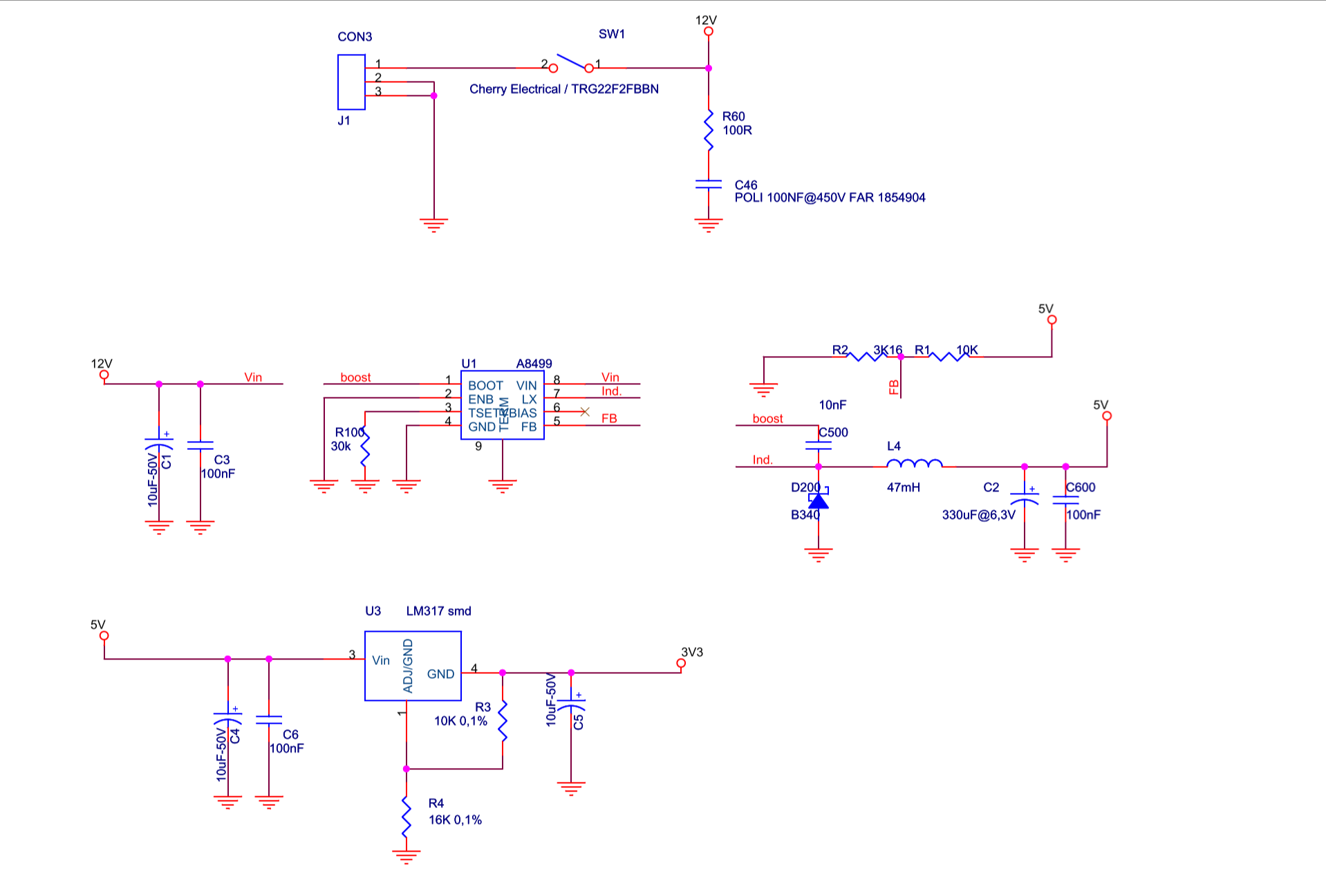

2)我担心我的原理图(由他人设计)是错误的。  请参阅以下内容,调节器由LM1086,R3 =120欧姆和R4 =200欧姆取代。 Vin=5V,Vout =Vout 3.3 ,Vadj =2 V。似乎当我将电源插入笔记本电脑时,我看到输出出现巨大峰值(从10V到10V),我认为这可能会破坏一些PCB。 我还看到两台摄像机的输出峰值。 因此,通常不再识别其中一个摄像机。 电压调节器的作用是否不是为 外部干扰提供3.3 V稳定且可靠? 是否设计器所选输出中的Rload错误? 也许我应该用更大的值和输出电容器来替换它? 我应该如何选择盖子?
如果您在这方面的经验更丰富,请提出任何建议。 印刷电路板上的所有组件都是SMD。 如果不取下盖子,很难测量盖子,我恐怕无法正确地重新焊接它。 提前感谢!!!
    LM1086 CAD符号如下所示:
    www.ti.com/.../quality
     "(.从-10伏到10伏)... "
    如果LM1086的输出电压 是从10V开始的,而不是从3.3V开始的,则说明某些情况 不正确。
    这种情况不应发生,甚至不应作为一种启动过渡。 由于此电路中只有正电压,因此需要了解任何负电压的来源。
    我建议在LM1086输出中添加一个二极管,以夹紧负极转换。
    非常感谢您的回复。 我模拟了LT-Spice的反应。 正确地,我不会得到负值。 但实际上,当我突然插入电源时,无论是在输入还是在输出端,我都能收到它们。 您是否会推荐更大的Rload或更多二极管,如本文所建议的那样? www.digikey.ch/.../protecting-inputs-in-digital-electronics
    如果我的连接不正确,我将在试验电路板上重试,因为PCB有点棘手。
       ~你确实有'长线',那么通过线电感为各类电容器充电所需的浪涌电流~可能是+/-电压瞬变的根本原因。
    添加钳位二极管可能不会固定电压瞬变,但它应该 会限制它们,这只是一个开始。
    如果不知道瞬态的真实来源,就很难知道什么是正确的修复方法。
