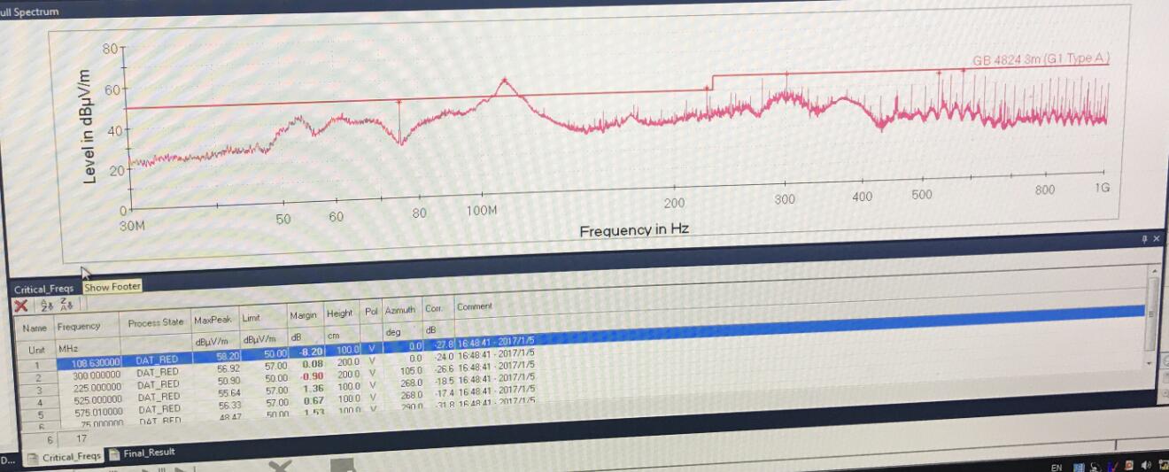

尊敬的:
我使用TPS6.302万 将医疗产品中的3.7V电池转换为5V。 当我测试型号时,其EMI超出了IEC 6.0601万-1中B类的标准线路。
所以,这是一个问题
1,如果有人在使用芯片时遇到问题?
2,为了通过测试,如果我还想使用此芯片,该怎么办?
3,是否有其他EMI较低的芯片可用于替换此芯片?
下图显示 了TPS6.302万的EMI情况,
e2e.ti.com/.../VS300_5F00_Power_5F00_V1_5F00_2.PDF
    TPS6.302万已成功用于许多需要符合特定EMI法规的设计中。 因此,如果设计实施出现问题,则已解决。
    为了帮助您进行设计实施,我需要完整的PCB布局信息。 附加的文件仅显示顶层路由。 查看EMI测量设置的图片也会很有帮助。
    看起来您正在使用Altium Designer进行布局。 如果是这样,您还可以共享Altium PCB和原理图文件。 如果您不想在此处发布数据,请以私人消息的形式发送数据。
    好的,我会给你发送我的设计。
    可以给我发电子邮件吗?
    谢谢。
    注意的是PCB文件,您需要使用AD14打开它。
    感谢你的帮助。
    感谢您提供文件。 它使它变得更加容易。
    对于开关模式转换器,将连接布置到阻抗极低的输入电容器和输出电容器非常重要。 在升压模式下工作时,与输出电容器的连接最为重要。 我将以私人消息的形式向您发送更多信息...
