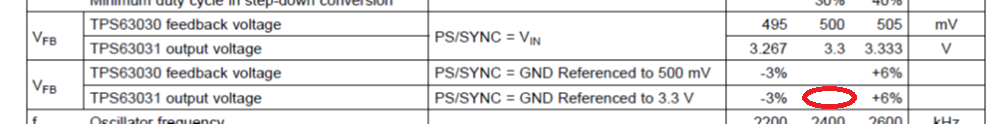

我的csutomer正在使用TPS6.3031万。
能否告诉我PS/SYNC = GND处输出电压的典型值?
我不在乎这个值是参考值。
我只想知道趋势。
此致,
Shimizu
    如果设备处于节电模式,则通常需要+1或2 %
