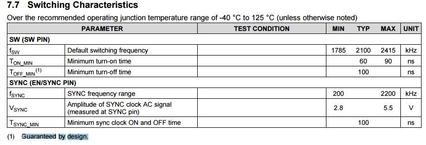

toff_min在数据表上被注释为"设计保证"。
Toff_min值是否确实保证了100ns?
此致,
Kuramochi
    通常保证为100 nsec。 由于没有最小或最大规格,最小停机时间可能高于或低于100 nsec。
