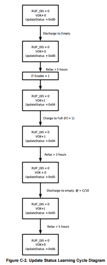

我拥有量规开发套件,并且一直在使用bqStudio执行一些学习周期测试。 当指示学习周期成功时,我发现更新状态设置为0x06而不是0x02。 我尝试查找此寄存器的描述,但它似乎不在数据表中。当我读取数据存储器并突出显示“更新状态”时,它显示Bit2是
当我读取数据内存并突出显示更新状态时,它显示Bit2标记为'Enable',而Bit1标记为'Update1'。 此注册表上是否有任何文档? 我想知道为什么开始学习周期时始终设置Bit2? 这是否正确?
当我完成一个学习周期时,它表示该周期成功,然后我尝试使用“Goldenizing”插件生成文件,它指出“Update Status”(更新状态)为6,应该为2。 所以这个比特2对我来说是一个粘滞点,我不知道它是什么意思。
另外,能够将仪表恢复出厂设置也是非常好的。 是否有方法将所有值重置为出厂默认值?
希望能得到帮助。

    Trevor,
    BQ2754-G1是电池侧仪表;这意味着当学习周期完成时,更新状态应显示为0x06。
    您需要将默认的srec.文件编程到量表中,以使其完全重置。
    e2e.ti.com/.../bq2.7542万_2D00_G1.srec
    有关详细信息,请参阅量规的技术参考手册。 链接。
    e2e.ti.com/.../BQ2.7542万.pdf

    为什么使用bqStudio对设备进行golen时,它是否声明“Update Status”(更新状态)应为0x02而不是0x06? 这是在我使用仪表开发套件执行学习周期之后?
    我找到的关于执行学习周期的所有文档都是针对旧软件的。 我似乎找不到与bqStudio相关的文档。
    Trevor,
    BQstudio将提示您在将0x06导入到其他设备之前手动将其更改为0x02。
    将保存Qmax和电阻表,但Impedance Track将被禁用。
    在另一台设备上加载Golden文件后,启用Impedance Track将0x02更改为0x06。 这也将启用lifetime参数。
