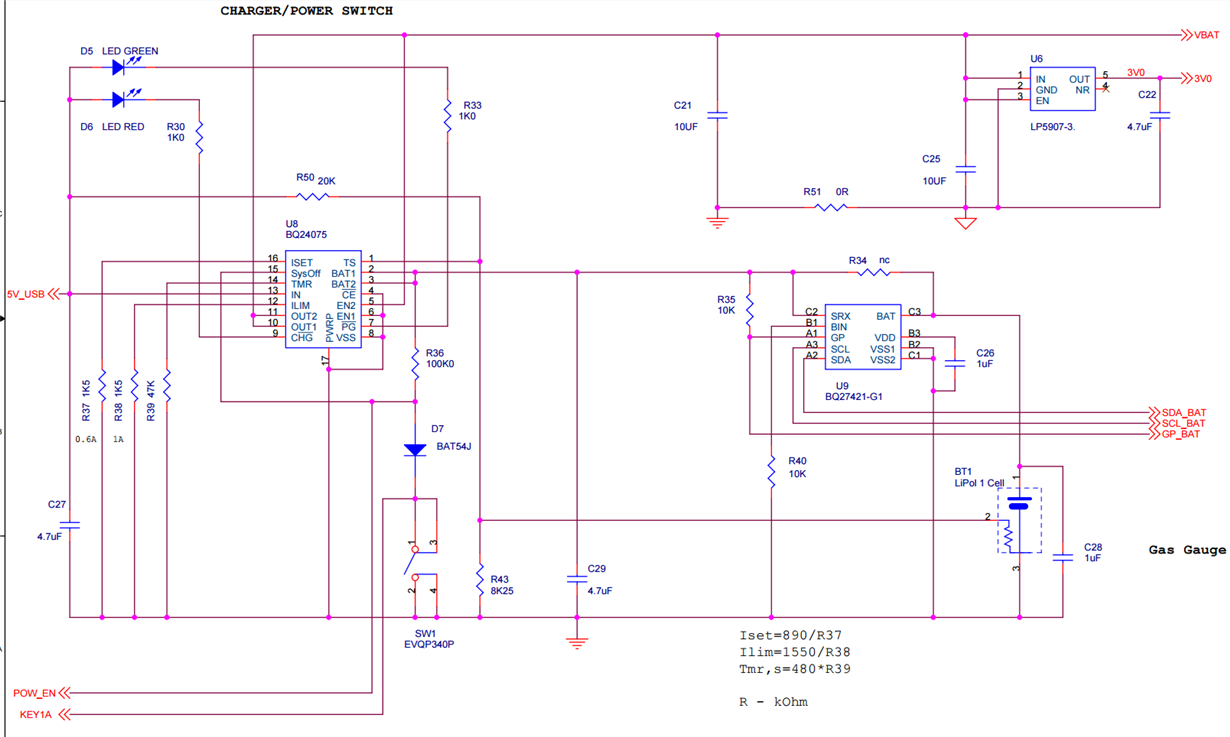

你好。
我有2块主板:
1) BQ2.4075万,ISET和Ilim处具有1k5电阻,TMR处具有43K电阻。 (也是BQ2.7421万-G1),
因此,最大充电电流为600mA,预充电= 60mA。
此外, 在接通外部电源时,~30mA负载打开。
2) bq2.4072万,在Ilim有1.18k,在ISET有8.87k (未连接TMR),因此
最大充电电流为100mA, 预充电= 10mA。
应用输入电压时,2.4072万后无负载。
根据数据表,如果蓄电池电压小于3.1伏,则只有预充电电流进入蓄电池,并且当电压上升至3.1伏以上时,即出现全(最大)充电电流。
2.4075万的问题是在这种情况下,预充电电流60mA仅为应用外部电源后4秒。 4s后,蓄电池电流降至0。
我使用TMR电阻器玩(43k /连接到GND /未连接)-没有任何更改。
如果我将072 boad中的相同电阻置于075 -预充电电流为10mA,但在4秒后也会下降
该怎么办? 是2.4075万内部的错误还是我的错误?
这是原理图的一部分:
 有什么?
