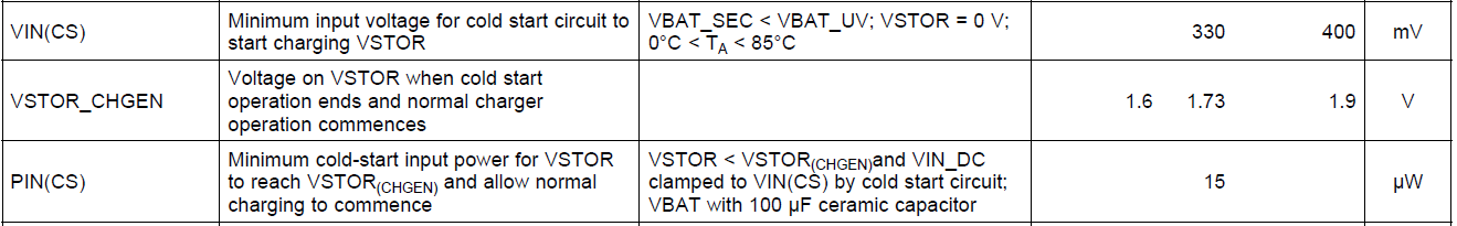

    您需要考虑输入电压(VIN)和输入功率(PIN)。 要使vstor达到~1.73V,针脚必须为15uW或更高,才能开始正常充电操作。  这些在电气特性表中指定。 我还将它们粘贴在此处:
    [引述用户="Haunya Hwanawi"]
    因此,话虽如此,如果我增加了PMFC的数量,并且组合输出电压约为300-500mV或300-400mV,这是否足以让IC在冷启动时工作并继续工作?
    [/引述]
    如果您将输出电压增加到VIN (CS) 规格范围内,并且具有足够的输入功率,则它应该足以进行冷启动。 为了  安全起见,我建议您进行设计,以达到MAX VIN (CS)规格。
    冷启动结束且正常充电开始后,输入电压可能会低至100mV。 因此,所有PMFC可能需要一些时间才能输出足够的电压/功率,但一旦输出,IC应继续提升以获得更低的输入电压。

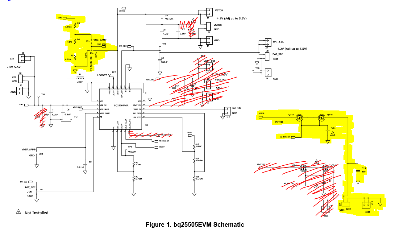

    您好,Joe,
    根据我们之前的讨论,我决定继续使用bq2.5505万作为我的升压转换器的IC。 因此,我使用bq2.5505万EVM原理图作为设计指南。 下面是EVM的示意图。 我划掉了我在'red'中不需要的部件/零件。 但是,黄色突出显示的部分是我不太确定是否需要的部分。 它们对升压转换器的功能是否重要?是否可以省略? 您能帮我指出原理图上不需要使用且可以拆除的部件吗? 我非常感谢您的帮助。
    谢谢。
    -Haunya
    哈肯雅
    由于您不打算使用主蓄电池,因此无需选择其中一个,因此可以省略右下角突出显示的电路。
    左上方突出显示的电路对EVM很有用,因为它允许用户轻松切换 VOC_SAMP所看到的电压,而VOC_SAMP又通过MPPT调节VIN。 您可以省略 设计的这一部分,但需要 设置VOC_SAMP引脚。
    请遵循以下指南和BQ2.5505万 数据表的7.3 第1节中的指南。
    将VOC_SAMP与VSTOR绑定 到输入源开路电压的80 % 采样。
    或者,您可以连接到50 % 的GND。
    如果您想要一个介于之间的百分比,则 连接到VIN_DC和GND之间外部电阻分压器的中点。
