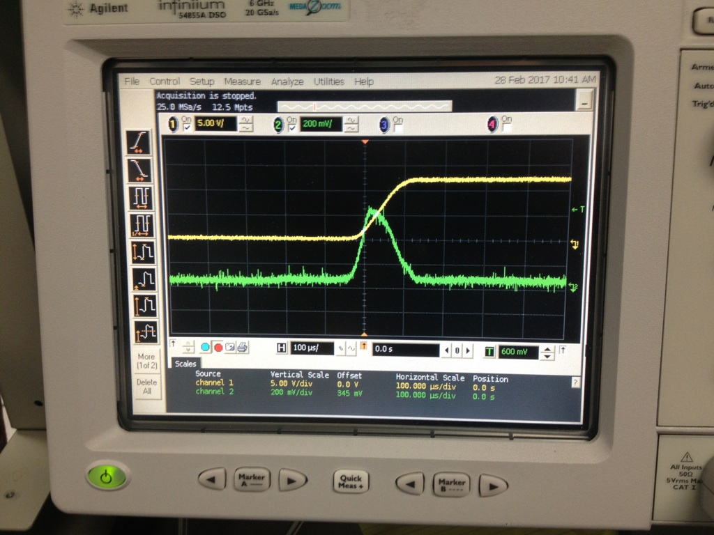

我正在设计使用 TPS2.475万来控制 系统中PCI3插槽的12V导轨。  所使用的设计零部件值显示在随附的电子表格中。 在系统测试期间,在启动特定PCIe适配卡时观察到浪涌电流和电压,并且恒定功率引擎似乎未按预期工作。
所附示波器图片显示Imon电压为绿色,输出电压为黄色。  0.6V的Imon电压峰值表明,通过TPS2.475万的电流在9.04A (0.6V * 15.061 A/V)时达到峰值。
在电流上升期间,输出上的电压也在上升。  当我通过查看FET上的电压和电流来计算内部FET消耗的功率时,显示恒定功率引擎未按预期限制功率水平。  设计电子表格显示了11.876 W的预期功率限制。 在电流峰值时,输出电压为3V,输入为12V,在FET上为9伏。  相关的功率级别为9V *9A=81W。
此外,电流斜坡与TPS2.475万数据表中图31和32中所示的预期指数型曲线不匹配。
您能否帮助我了解这里发生了什么以及为什么功率限制似乎不起作用?

    您好Ronnie Hughes,
    您是否还能分享原理图?
    在测试过程中,设计中使用的Rprog值是多少?
    此致,
    Rakesh
    您好Ronnie Hughes,
    因为Rprog电阻值越高,问题就越迎刃而解。 我要结束这条线。 如果您有任何疑问,请随时发布。
