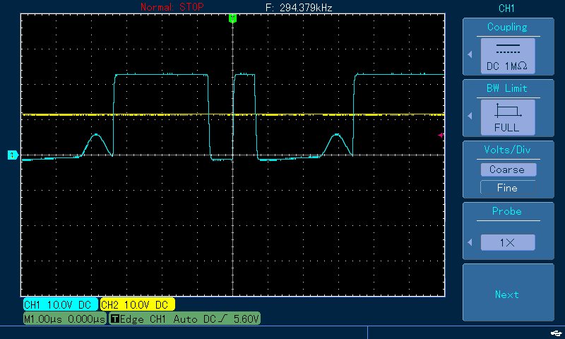

我使用WEBENCH设计了一个电压调节器,其输入电压为5V至30V,输出电压为11.5V和10mA,工作正常。 问题是降压MOSFET驱动器的信号不是干净的脉冲。  我担心长时间的性能。 我应该在哪里查找原因。
Yelow -输入电压;蓝色- MOSFET信号
谢谢你
    Calin,
    蓝色波形是否为HO针脚到GND针脚的测量值? 只是想澄清一下。 您是否也可以张贴示意图?
    对于第一个波形,似乎存在少量次谐波振荡。 我可以这样说,因为有一个长脉冲,接着是一个短脉冲,这表明没有足够的斜率补偿。 要增加斜率补偿,可稍微减小斜率引脚上的电容器,从而增加斜率补偿量。 使用 快速启动 计算器,确保电流限制不会因降低斜坡电容器而触发。
    第二个波形显示负载电流足够小,转换器在不连续传导模式(DCM)下工作。 这没有什么问题。 它仅指示电感器电流在切换循环期间达到0A。 我可以知道它是DCM,因为在下一个切换循环之前波形中存在振铃。 以下 信息 将有助于解释此操作模式。
    Garrett
    我将cramp从470 pf更改为220 pf, 在降压-升压模式下信号正常。
