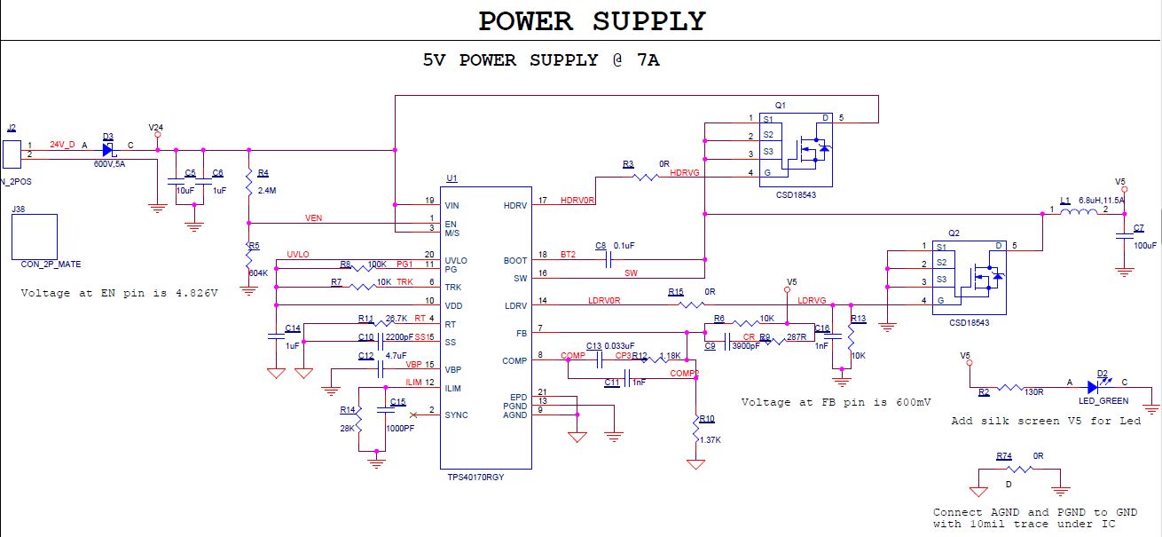

您好,先生,
我正在设计使用 TPS4.017万的5V,7A电源。 此导轨上连接了一些敏感设备,如Raspberry PI,电流回路发射器等。
请检查我的设计并就此发表评论。
请查找随附的示意图。
e2e.ti.com/.../SCHEMATIC1-_5F00_-03_5F00_POWERT-SUPPLY.pdf
Sebastian
    您好,Sebastian:
    我查看了您的原理图,我注意到您在原理图中缺少一个底部反馈电阻器?  请安装吗?   其他一切对我来说都还可以。  请务必对您的设计进行基准测试,以确保其符合您的要求。  我希望这对您有帮助吗?
    您好David Baba:
    感谢您的评论,我将安装底部反馈电阻器。
    您好David Baba:
    我应该将电阻器放在哪里,请帮助我。
    Sebastian
    从引脚7 (FB引脚)到GND。
    您好David Baba:
    感谢您的支持。

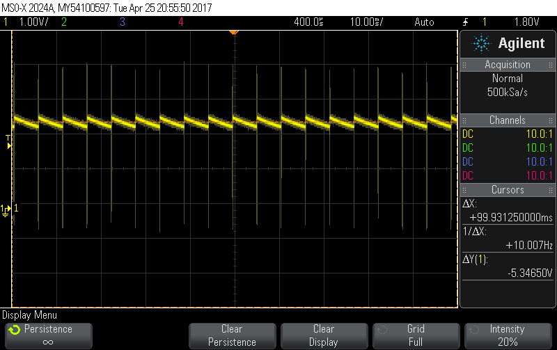

    我组装了电路并通电,它只有2.64v。 加载时(连接10E电阻器作为加载),其电压将达到0伏。
    我在此处附加输出波形。
    观察:
    VBP:7.99伏
    VDD:3.3V
    VEN:4.5V
    希望你能帮助我。
    您好,
    我知道这是显而易见的,但请确保您的输入电源没有电流限制?    尝试将SS CAP从CSS= 2.2万pF增加到0.1uF。
    这是否有帮助?
    您好,
    我们的供应不会限制电流。 我将CSS提高到以下值。
    3300pF,输出电压= 2.2V
    1万pf,输出电压=1.9伏
    .1uF,输出电压=极低电压。
    您好,
    您似乎达到了当前限制。  我当时认为这是由于进入库蒂的浪涌电流造成的。  但看来它可能会因为噪音而达到电流限制。  您是否可以调整rlim以将电流限制级别设置得更高。  这样做时,情况是否有所改善?  如果是,它可能与布局相关?

    这是一个装配问题。 我解决了IC和其他部分的问题,现在它开始工作了。 它输出4.91v (万用表读数)。
    我正在寻找剩余的0.09伏电压。 我认为这是因为对亵渎行为的容忍。
