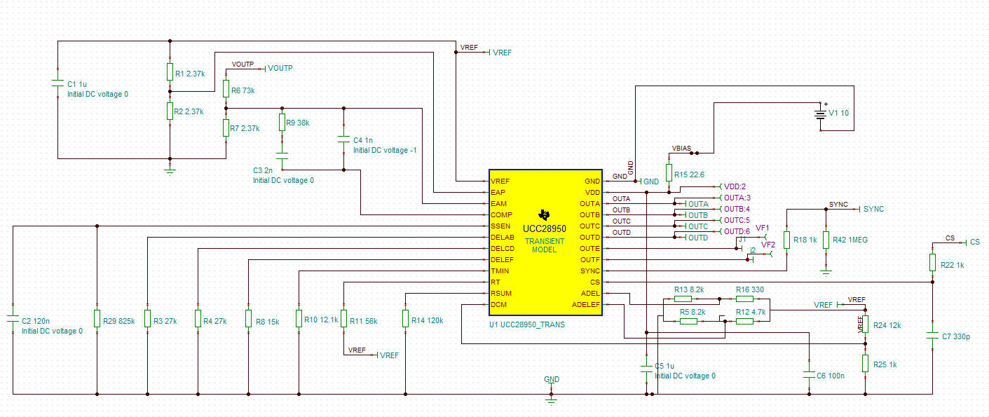

    AE将对此进行研究,但它有助于了解您的原理图/设计。
    您提到了1 kW的参考设计,为了让我们能够理解设计,您能否分享原理图? 实际上,我想确保您的原理图与数据表中的UCC2.895万 EVM和/或UCC2.8951万-Q1设计示例相似。
    如您所知,您可以使用UCC2.895万工具和UCC2.8951万-Q1的宣传材料。
    我建议您可以使用UCC2.895万设计工具(Mathcad和/或Excel)检查您的组件选择,这些工具可在 www.ti.com/.../toolssoftware上找到
    确保不存在组件选择问题。 了解部件和原理图后,我们可以研究您的问题。
    您好,Brian
    我们将附上正在测试的电路(PIC 1)的示意图。 我们在Excel文件中使用了UCC2.8951万-Q1设计示例
    在网站上提供。

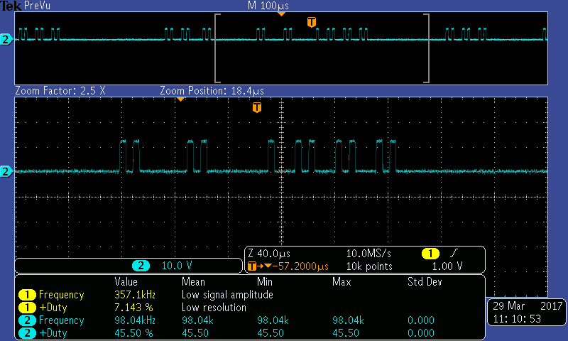

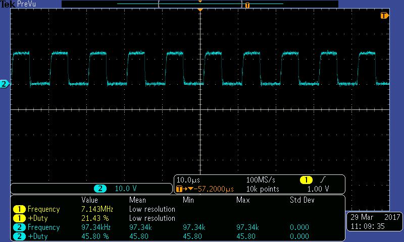

    在无负载和负载条件下不会观察到占空比变化,在负载条件下会观察到压降。
    占空比始终保持在45 %。
    使用电压反馈时,PWM信号以间歇形式在NO下观察
    装入条件(Pic 2),
    但在负载条件下可观察到连续信号。(图3)。
    您好,Brian
    我们也没有使用Route和OUTF信号,因为我们使用二极管整流器而不是同步整流器。 我们使用MOSFET全桥电路
    电源板和高频变压器中的电压降压。

    我的第一个想法是,控制器将进入200W的电流限制-查看CS引脚,看看它是否达到2V电流限制跳闸点。 如果是这样,则应更改CS信号的标度。
    另一个可能发生的事情是控制器正在进入Dmax限制。 PSFB的占空比不是负载的强大功能,但它是可能的。 您能否探查变压器初级电压(使用差分探头),如果不可能,则可以探查从0V至变压器次级电流的中心分接头。 这将允许您直接观察占空比。 在正常运行过程中,占空比通常设计为约为60 % 至80 %。
    您能否探测'COMP'针脚-使用设备数据表中图50所示的方法。
    空载问题可能是由于TMIN设置得有点低-您能稍微提高一下吗? 输出电压大幅上升的原因可能是开关波形上的噪声峰值检测-您能否查看整流器二极管上的电压波形。

    我还没有使用CS pin,如果不使用CS pin会发生什么情况?
    更换RTmin电阻值(88kohm)后,占空比不再变化。
    您好Ajith
    您已将RSUM绑定到0V -这会将控制器置于峰值电流模式控制,在此模式下,控制器需要CS信号才能正常工作。 我不确定如果CS引脚保持打开状态会发生什么情况-这取决于引脚接收到的噪音水平。 在任何情况下,系统都无法正常工作。
    我建议您为设备提供电流感应信号。 请确保电流互感器位于我们EVM中使用的位置-即 在连接主桥的输入线路中。确保CS线路上的RC滤波器组件在物理上非常靠近UCC2.895万控制器也非常重要-这可以最大限度地提高其有效性。

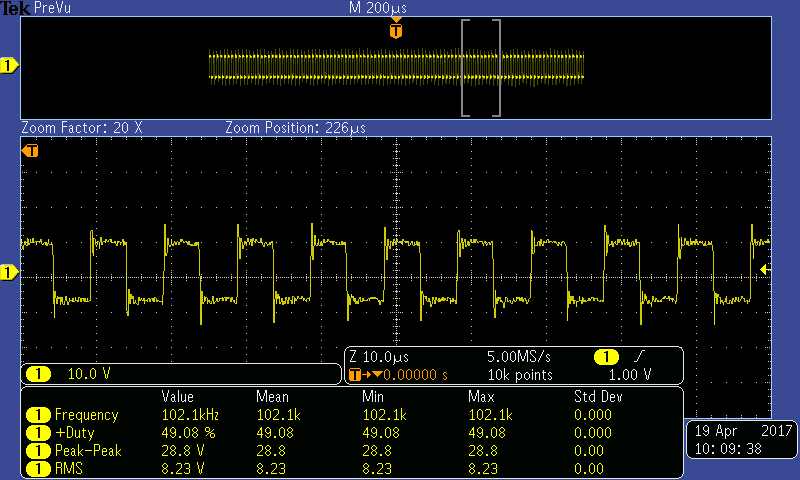

    您是否可以发布CS信号和变压器初级电压的屏幕截图(或者电源变压器中心抽头的电压至0V输出)

    请查找所附变压器次级侧的波形。在有负载和无负载条件(在肖特基二极管整流器之后连接200W白炽灯负载)的情况下,使用10x探头。
    我没有差分探头,所以无法测量变压器初级侧波形。
    您能推荐当前的变压器型号吗?
    带载:-
    空载:-

    您是否可以发布完整的原理图-或直接发送到colingillmor@ti.com -以便我可以再思考一下,并请标记您从中获取波形的节点。 您显示的波形看起来不错,但我不太确定。
    最重要的是,您必须具有电流感应信号才能在峰值电流模式下控制系统。
