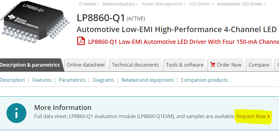

    我们有一个应用说明,涵盖LP8860 "选择正确的LP8860-Q1 EEPROM版本"的所有版本详细信息。 您需要先申请访问LP8860-Q1工具。 您可以在LP8860-Q1产品页面中单击立即请求:
    如果您已经访问了LP8860文件/工具,请访问myTI ->我的活动-> mySecure软件,并在技术文档下查找应用说明。
