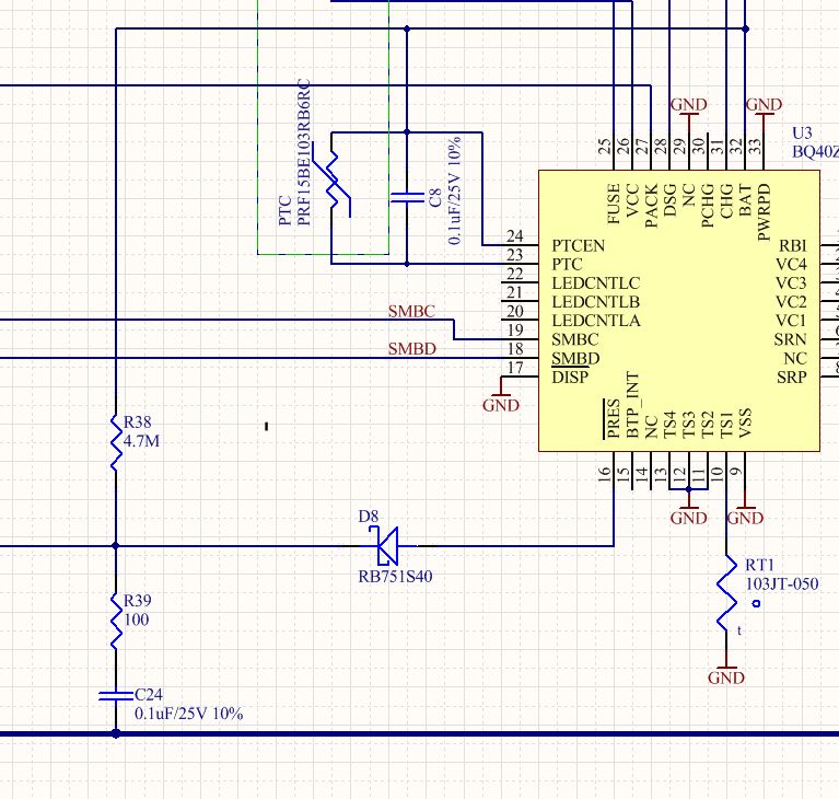

我们正在使用电池中的BQ40Z50-R1作为电动工具,这将会耗尽。 这种情况可能会导致使能引脚意外断开,因此我们希望找到一种避免这种情况的解决方案。
我们的想法是在当前引脚上放置一个电容器,它可以保持电压水平 一小段时间。 但由于采样脉冲只有4US和10uA,电容器需要非常小才能在未连接时充电;这将导致时间常数太小而无法达到我们的目标。 因此我们尝试使用电池电源作为上拉电阻器,一个4.7Mohms电阻器串联到PRES引脚,一个0.1uF电容器从PRES引脚到GND来保持电压。 但当我们这样做时,无论我们使用什么电阻器,引脚上都不会有电压被拉高。
你们有没有这方面的经验? 是否有任何解决方案可避免因通气而意外断开使能引脚?

    当发送测试脉冲以每1秒检查系统是否存在时,/PRES针脚被拉低并松开。 由于脉冲持续时间短,它对电容非常敏感。 似乎与电池组上的Pack+和Pack-出现的/PRES引脚相同的问题。 您将如何解决该问题?  当Pack+和Pack-由于振动而断开连接时,您将如何保持动力? 我们的建议是使用正确的锁定机制和冗余触点以机械方式解决电池组的坞站问题。

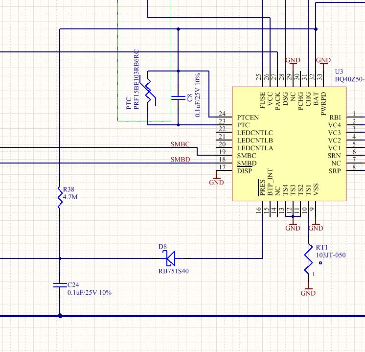

    非常感谢您的回复。 我完全理解您的顾虑。 只添加一个电容器肯定无法实现我们想要的目标。 通过测试,我们的解决方案如下:
    这是一个4芯电池。 在这种情况下,我们不使用内部上拉脉冲来检测启用。 在/PRES引脚上放置一个肖特基二极管,这将避免电流从R38流向/PRES。 当电池未启用时,B+将D8负极侧向上拉,/PRES将看到高电压,并禁用电池。 当蓄电池启用时,这意味着使能针脚被拉低至地电位,D8负极侧低至地电位,D8正极侧的电压将低于0.3V。 根据规格,/PRES的最大VIL为0.55V,因此/PRES将显示为低电压并启用电池。 根据sch中的值,漏电流为2~3uA。
    根据我们的测试,这可能会按预期启用/禁用电池。 我们需要对时间常数进行更多测试。 您是否认为这是适用于我们使用案例的有效解决方案?

    您好,Chen:
    看起来像一个简单的创新解决方案。 我看到的问题是肖特基的VT加上GND和Pack-之间的0.1V最大增量(跨感应电阻)。 另外,我会建议D8 -至Pack-之间的100-1k电阻器,以在Pack连接到系统/电源工具时限制C24的放电电流。

    感谢您的回复和建议。
    1.我们将仔细选择肖特基二极管,以确保电压低于0.55V,这是VIL的最大值。
    2.增加一个电阻器来限制放电电流是一个非常好的建议。 我假设您的意思是在电容器C24和R38和D8的接头之间添加一个电阻器? 因为如果我们在D8和Pack-之间添加一个100ohm电阻,则交叉C24的电压将非常低。
    您好,Chen:
    电路正常。 我的意思是R39应该在C24,R38和D8节点之间以及连接器与系统/电动工具之间连接,从而将 引脚与Pack-短路。 您所做的也会起作用。
