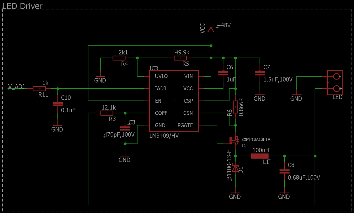

此LED驱动器由ME设计,用于驱动VF = 33.5V (最小30V,最大37V)且典型工作电流为250mA (最大350mA)的LED。 问题是输出电压始终为30V,在我调整VADJ (0-1.2V)时不会改变
计算元件值时,输出电压为33.5V。 我做错了什么?
我不知道提供的细节是否足够。 我是LED驱动电路的新手。 请随时询问是否需要其他详细信息。

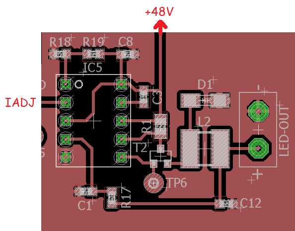

    我也要附加主板文件屏幕截图。 IC5是安装在扩展板上的LED驱动器IC。 请注意,此处未显示IDJ引脚的RC滤波器。

    您是否探测了IC的实际IDJ针脚,以确保其读数为电压? 我想知道是有一个焊点短路还是有什么东西会使IADJ,因为你看到的是当前的水平. 此外,扩展板是否具有直接连接到IC GND引脚的DAP连接? 您是否已将IC的所有引脚连接至主板,以确保没有任何引脚因扩展板而松动或断开?
    如果您可以验证针脚处是否存在电压,那么您是否可以获得开关节点的波形? 布局不理想,但我不认为是问题,如果是噪音问题,电流仍会上升到一定程度。 但是沿着降压切换器的这些线路,您确实希望输入电容,IC和D接地尽可能紧密地连接在一起。 在这种情况下,它们会稍微扩散,因此可能会出现噪音问题。 如果你有一个底层接地平面,我至少会在输入盖和二极管上放几个通孔。 如果只能使用单层,我会尝试将它们更紧密地连接在一起,而不会在它们之间进行任何切割(就像现在正在进行的48V迹线那样)。

    是的,我已经探测了IADJ引脚,我们尝试将其从0改变为1.2V。 但结果也不例外。  扩展板没有DAP连接,因此我们已将单独的导线焊接到散热垫上,并将其连接到地面。 (工作时测得的最大IC温度约为60C)
    我在收到消息后再次检查了扩展板针脚连接。 似乎没有断开连接或松动。 没有单独的接地平面。 测试电路是一个单层电路板。

    经过大量工作后发现错误。 发现传感器电阻器有故障,电阻为17kOhm。 改变了它,现在一切都很好。 非常感谢你能抽出时间。
    但是,我们计算的切换频率为1MHz,导致roff值为12.1kOhm。 谨随函附上计算结果。 在这种情况下,LED亮度非常低,它与VADJ没有变化。 我们进行了500kHz的计算,现在电路工作正常,电阻为25kOhm。 你能弄清楚我们的错了吗?
    e2e.ti.com/.../Calculations.pdf

    如果没有更多的信息,很难说,您的计算结果很好。 但我怀疑它可能与我提到的布局有关。 如我所述,要在1MHz下正常切换需要更好的接地,即使这样,我也怀疑您是否可以在扩展板上使用IC以更快的速度切换。 它需要焊接到PCB上。 DIP扩展板中有太多的寄生元件,会产生大量高频噪声。 这可能是它以较低的频率工作得更好的原因。 您可以查看交换机节点波形,如果您看到大量前导/降噪边缘噪声,则可以确认这一点。 如果您愿意,我很乐意查看示波器镜头。

    您好,Clint:
    感谢大家的支持。 我们正在重新设计布局,不使用扩展板,并采纳您的建议。 如果我们遇到类似的问题,我会在这里回复。 由于我们正在设计一个新的错误,您将浪费时间继续在这一个错误中查找错误。
