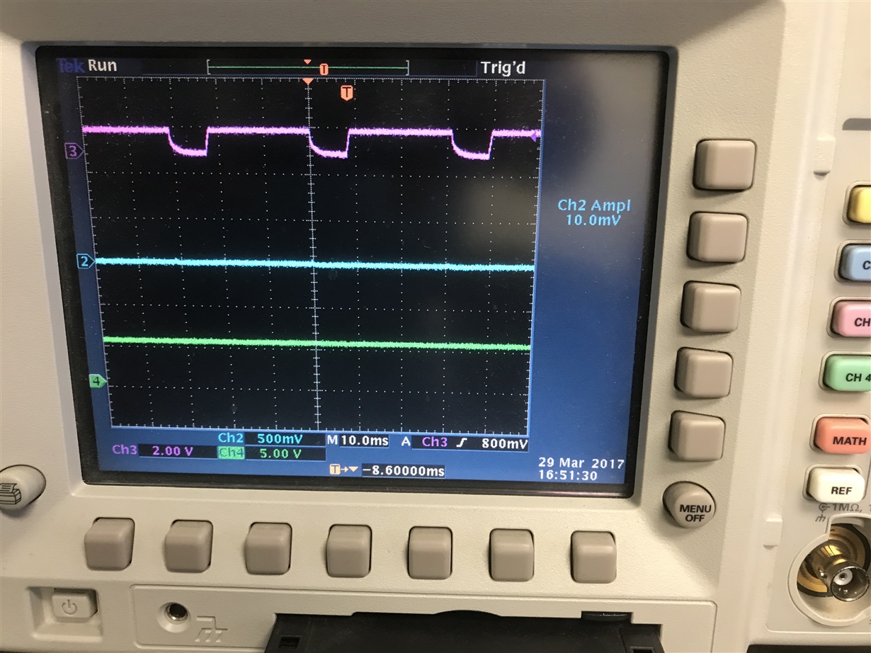

    用新的头观察,唯一存在的问题是定期重置PMIC (30毫秒)。  关闭的电压只是因为电压表平均输出的开/关时间。  因此所有PMIC输出都是正确的,但该部件在启动后重置为30毫秒,然后重新对所有内容进行顺序排序。
    我从VDDCtrl电源中移除了输入,PMIC不再复位。  在这里的论坛(e2e.ti.com/.../214.8289万,但没有解决方案)中,有人会遇到这种情况。  所以问题出在VDDCtrl上,但我仍在寻找问题。  下面是有关VDDCtrl电源的示意图:

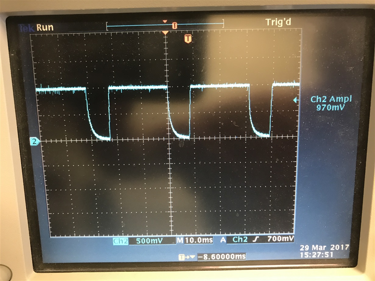

    如果我从TMS320DM8168的+1V0_AVS电源中移除C426或C512 (输入馈电和输出负载),则PMIC将运行并在所有其它导轨上产生正确的电压。 AVS电源在运行时产生良好,清洁的1.0V电压,PMIC复位时停止
    下面是+1V0_AVS导轨运行时的外观(所有组件都在位):

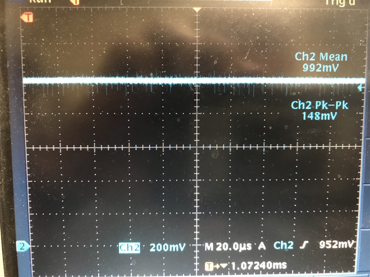

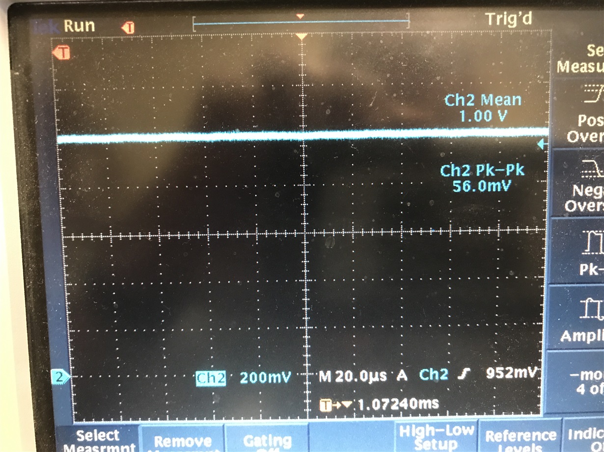

    仅观察1.0V恒定电源与1.0V AVS电源相比的特性,与1.0V AVS电源相比,存在大量噪声。  以下是1.0V恒定电源:
    1.0V AVS电源:
    我现在对布局问题的怀疑比以前明显要多。  无论PMIC的处理器如何考虑,都不会出现PWRDN的提升。  是否有任何可能导致此噪音的布局问题可能导致此问题?  我很高兴将Gerbers转发给TI的某个人,但我不能发布它们。

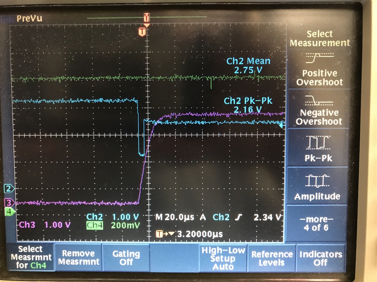

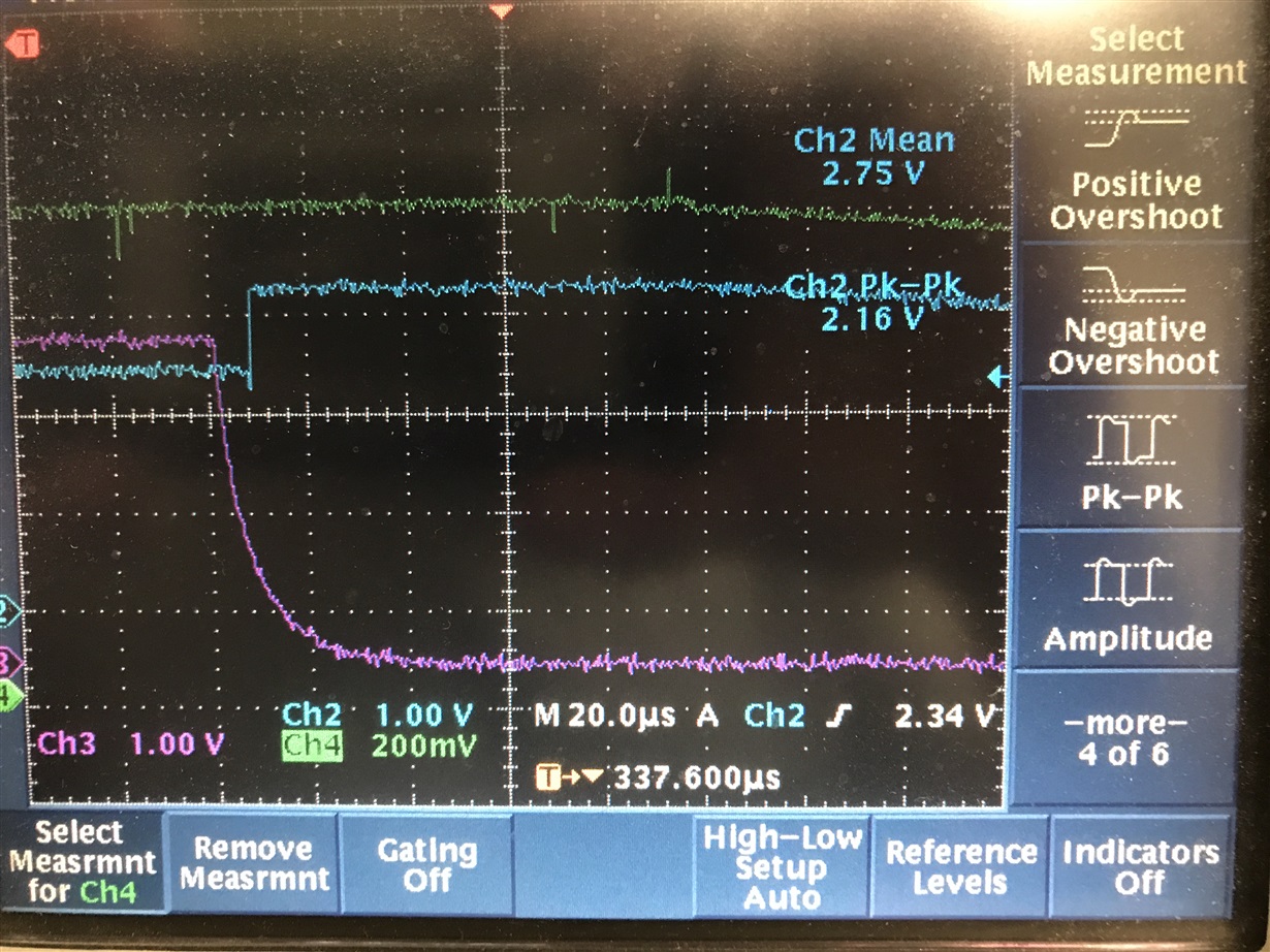

    好的,我找到并解决了问题。  在根据数据表和演示板(K2G EVM)验证我的原理图之后,我在一个绝望的行动中浏览了我在这里可以找到的所有帖子。  我甚至还去读了俄文的文章,这是尤里卡的时刻--这篇俄   文的文章(e2e.ti.com/.../25.8868万)提到他们把INT1线路连接到DM8168上的GPIO,这阻止了启动。  TPS6.5911万上的数据表指出,该线路只是一个输出, 但是,我在看了这篇文章后获得的示波器跟踪往往表明有多个驱动程序,尽管我在GPIO上的PINCTRL使用了GP1[23](PINCTRL187),表明它将被驱动为高而不是低。  我的电线完全是印刷电路板的内部,所以我钻出了一个VIA和PRESSO——PMIC不再像俄罗斯工程师在这个问题上的帖子那样持续重新启动。
    编辑:PINCTRL187实际上显示!UART2_RTS将是引脚L9的默认值。  这是保持线路低电平的功能,因为这发生在U-Boot和GPIO引脚的任何更改之前。
    下面是示波器跟踪,显示问题的缩小视图和复位的左右两侧的放大视图。  品红色迹线为NRESPWRON,蓝色迹线为INT1,绿色迹线为VDDCtrl (+1V0_AVS电源)。
