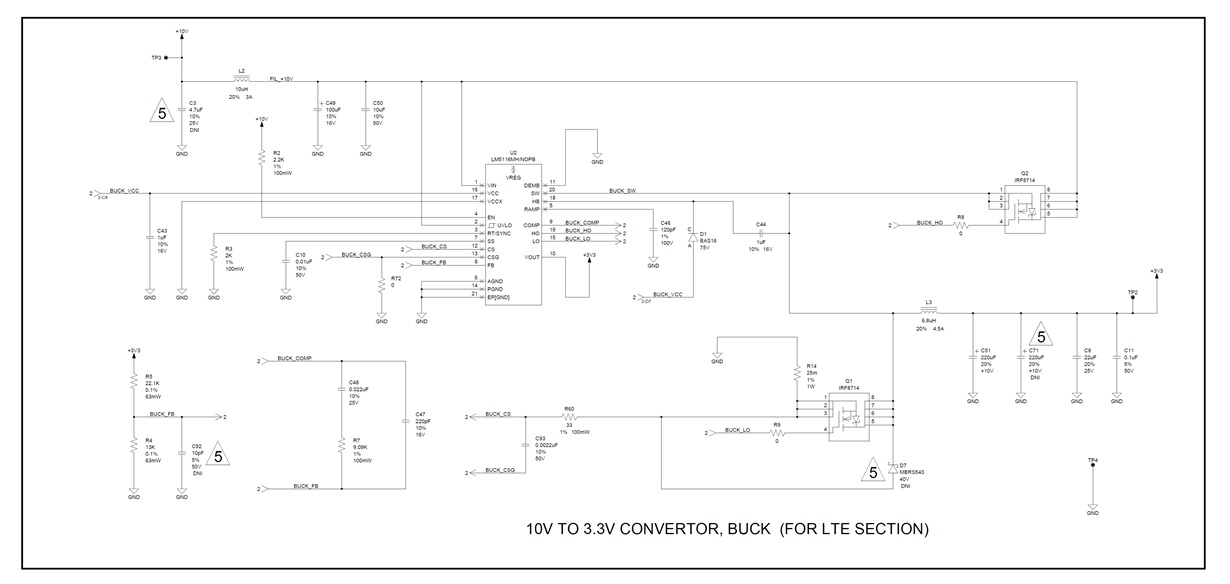

您好,

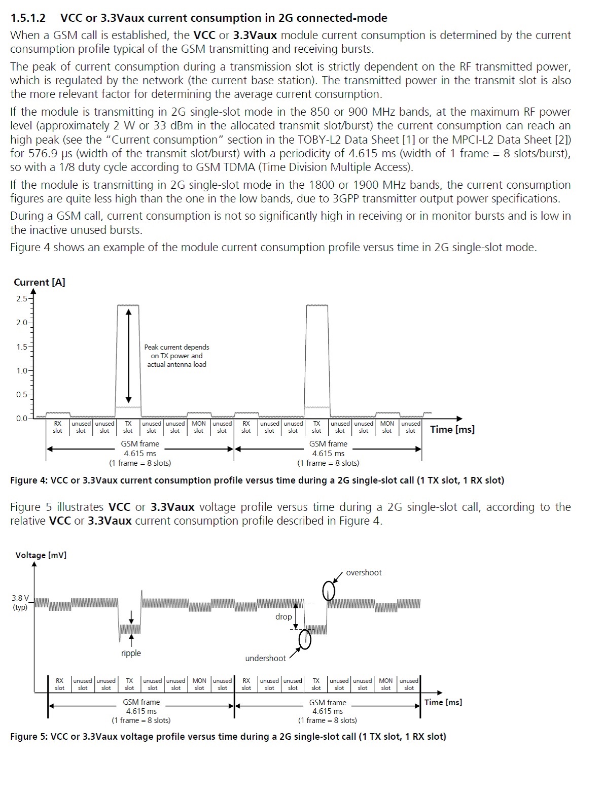

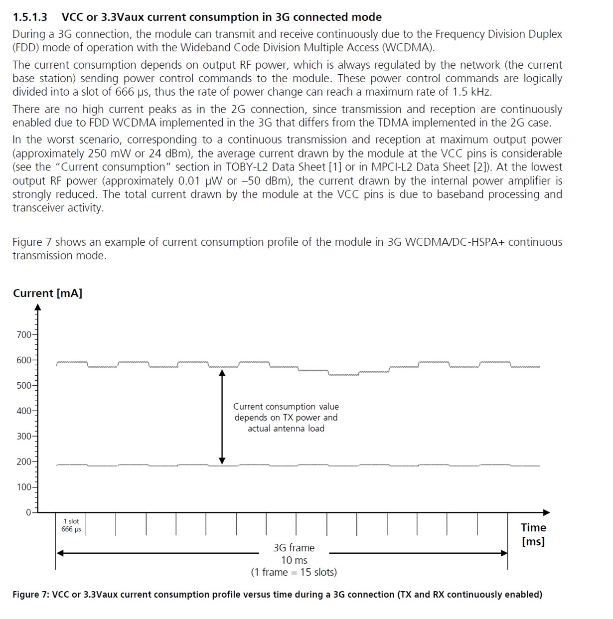

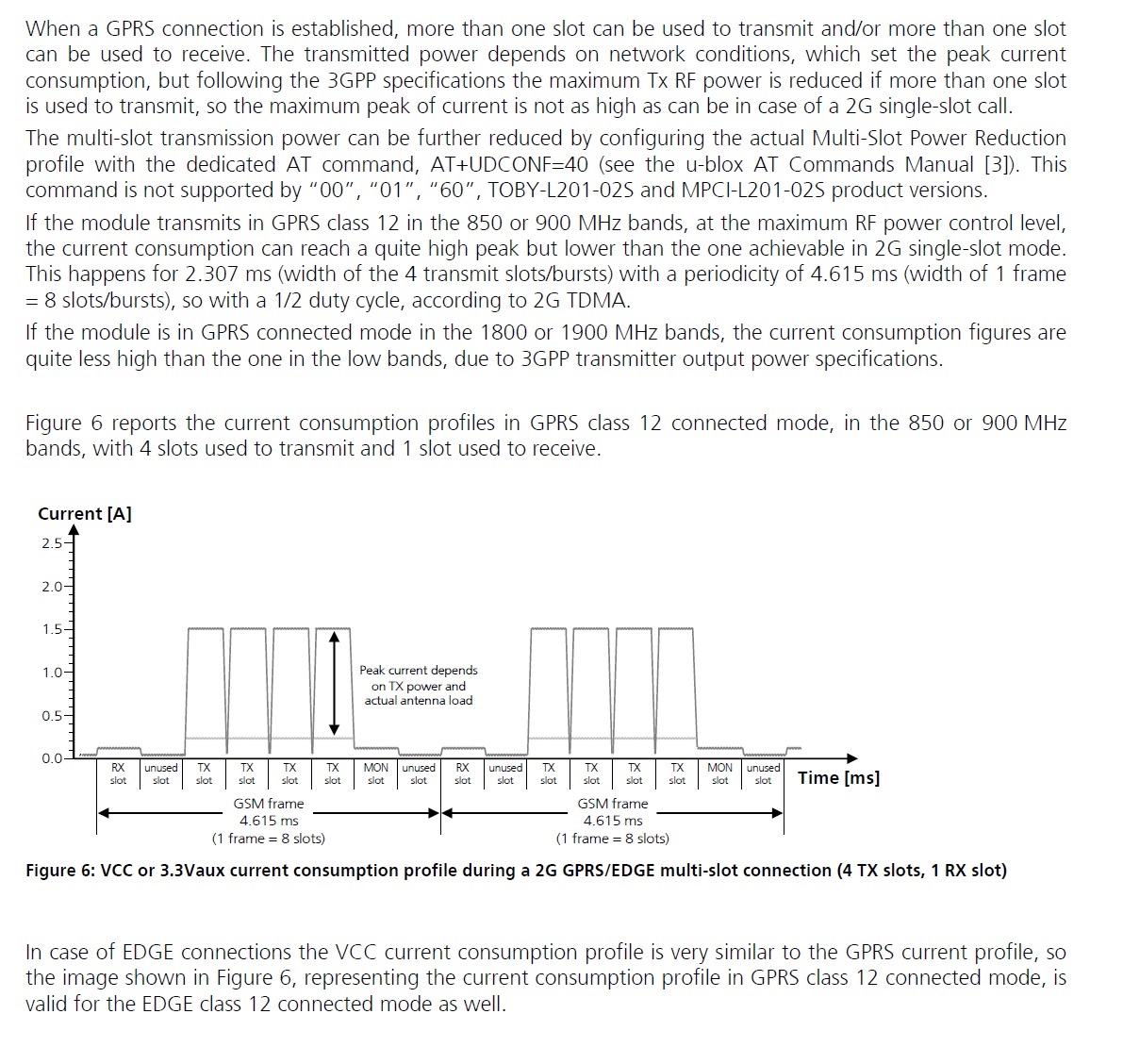

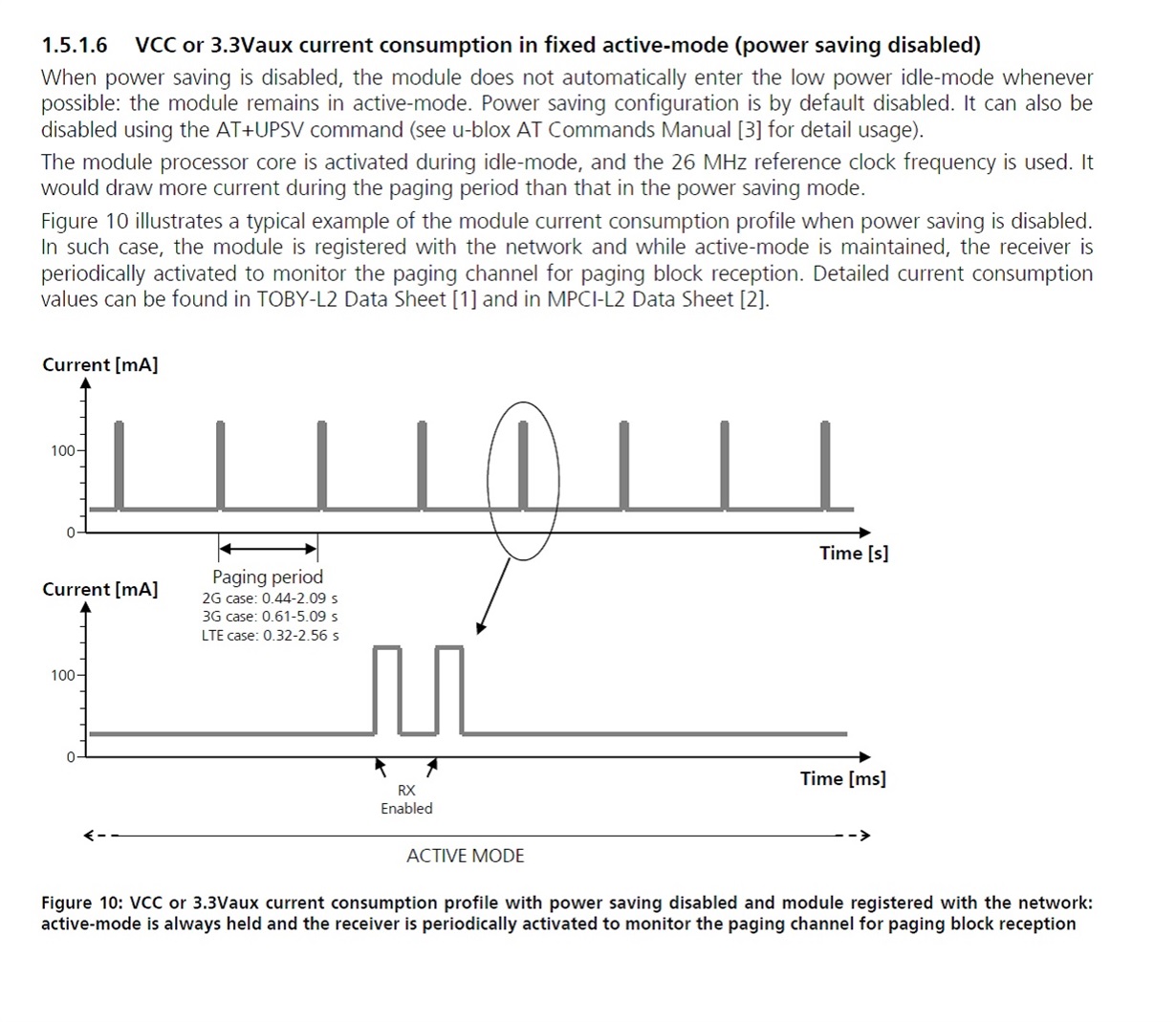

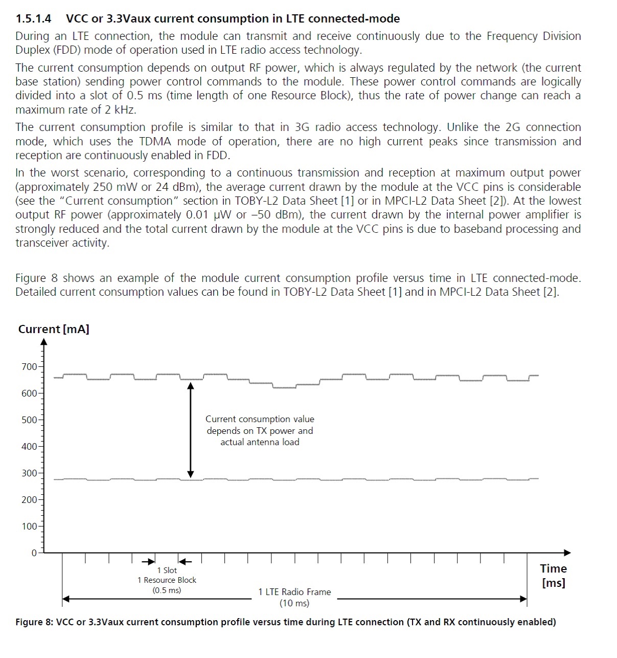

我们设计了一个降压转换器来满足以下要求,此电源具有脉冲电流需求,任何人都可以查看随附的示意图并提供反馈,我的假设是要调整的补偿网络和输出电容器值(如果有)。
此设计不适用于低于 脉冲电流要求的情况。
部件号: LM5116MH/NOPB
VIN (额定)=10V
输出电压=3.3V
输出,最大= 3.5A
SW频率:应用 1MHz。
    兰加纳德
    请确认您是否打算以1MHz的工作频率运行。 如果是,请确认BUCK_VCC的来源及其值。 在1MHz时顶部操作,VCC处的电压需要>6V。
    此致,
    Mathew
    如果您没有选择1MHz的特定原因,建议以较低的频率工作,如500kHz或左右。
    根据您在1MHz下工作的原理图,建议的补偿组件为:R7=220k,C48=1nF,C47=10pF。 这可提供约15kHz和75度相位裕度的交叉频率。 请更改为这些值,我们可以根据需要进行微调。
    此致,
    Mathew
    我看到它的后备箱束带电源,请忽略我在Buck-Vcc上的问题
    如果您希望当前设计具有更高的交叉频率,建议移除220uF盖中的1个,C51或C71
    您好,

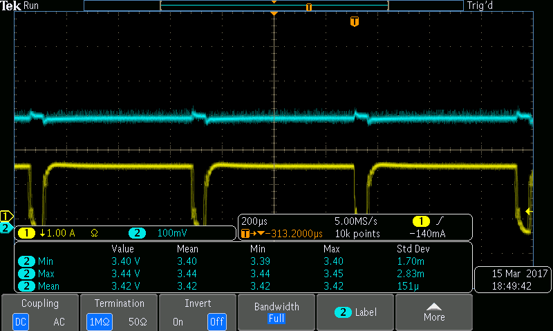

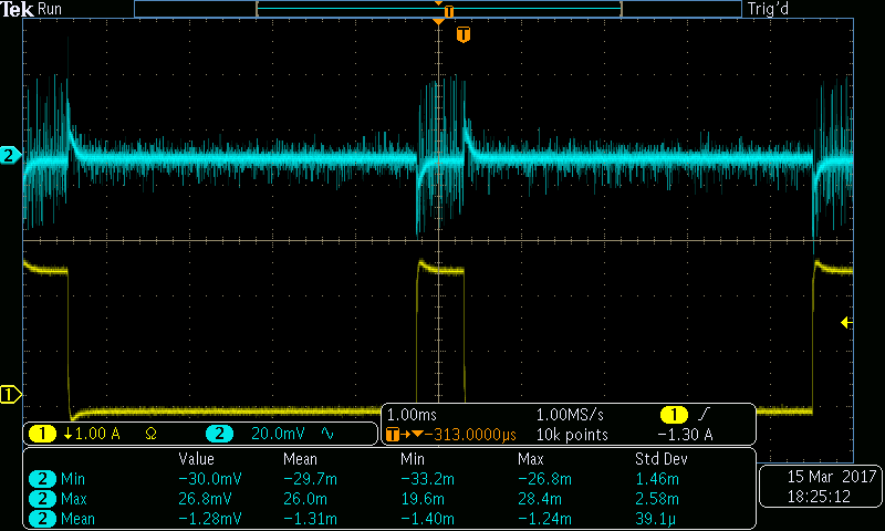

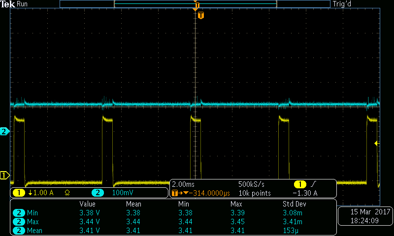

    我们已使用建议的值更改了补偿循环,现在循环响应更好。以下是波形。请分享计算值的设计表。
     我们还更改了3.4V输出的反馈电阻。值为3.6K&2K
    很好。 如果您想进一步调整,请使用工作台。 您可以开始设计,然后使用选择备用零部件特征在设计中选择零部件。
    在您有解决方案时关闭此线程
