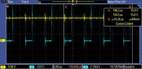

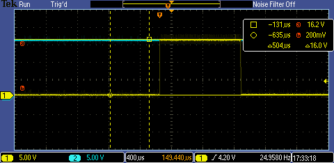

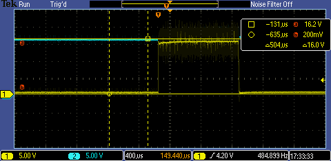

我的 升压电路在 Lm5122中存在问题。 该电路由4个子电路组成,每个子电路都有一个LM5122及其各自的部件。 每个电路都具有以下特性:
VIN:12 V,输出电压:16 V
在每个渠道的输出中,我有一个LED字符串,其中我应用了16V。 在该电压下,LED以每个通道/串2 A的频率工作,以1 ms 25 Hz的频率闪烁。

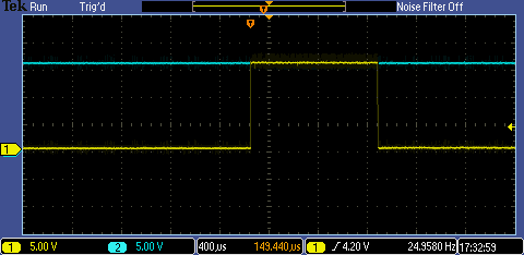

电路输出通道产生的噪音有一个问题。 首先,当没有连接LED串时,脉冲信号和输出电压将以下一种方式显示(黄线是脉冲线,蓝线是Vout,在电感器和MOSFET之后,端子接地和Vrfbt) :

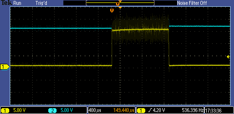

但是当我连接负载(LED线)时,信号处会发出很大的噪音:
我想在连接负载后,会出现某种回路噪声或某些电容或电感,这可能是因为电感器和MOSFET位于SW,HO和LO中。 但我不知道为什么会出现这种情况。
 如果有人能给我一些线索,说明我可以测试什么来避免这种影响,那将非常有用

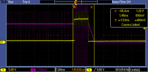

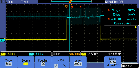

    你好

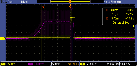

    您是否会将电感器电流和COMP波形与脉冲线波形一起捕获?
    黄色,输出脉冲。 电容器中的粉红色,Comp波形,蓝色Voltaje外耳(我没有强度探针)
    希望这有所帮助

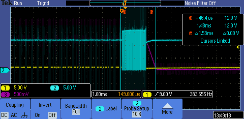

     您好:
    你好
    输出电压(蓝色)现在有脉动,这不是正常现象。 我猜您正在测量SW节点,或者SW-Vout连接有问题。
    您是否可以放大蓝色输出电容器电压?
    没错,蓝线是在SW节点中测量的。 是您要求的信息吗?
    当我在脉冲线时间内缩放蓝线时,波形如下所示:
    这是MOSFET输出VOUT (蓝线)处的信号
    你好
    如果蓝色波形是SW节点,而不是Vout,则我认为没有问题。
    输出电容器处的噪声是开关噪声。 请访问 www.eetimes.com/document.asp
