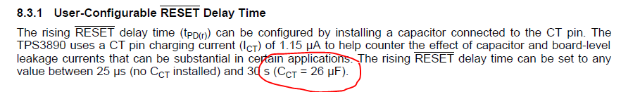

如果 给定的TPD(r)为30s,则CCT的值应为28 UF,具体计算如下所示的方程式。 但是,我看到TPS3890数据表中给出的值是26uF。 请帮助我了解我是否错过了一些东西。

    感谢您的评论。 计算TPD (r)的方程式来自电容器方程式:

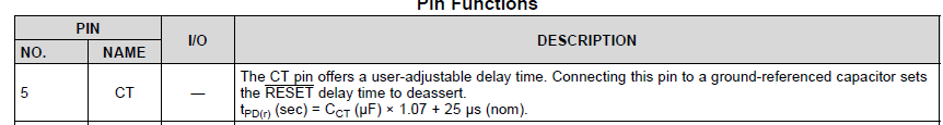

    I = C (dv/dt)->延迟[秒]=(C_CT x V_CT÷I_CT)+(额定延迟,在特定Vdd时无上限)

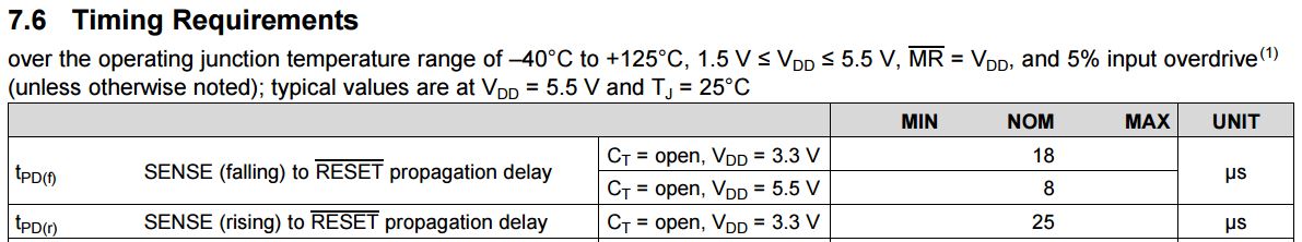

    因此,根据您使用的电源电压Vdd以及计算上升或下降延迟,(无上限的额定延迟)将更改值。 在您发布的表中,上升延迟的值为25us (nom)。 在表7.6 中,您可以看到在Vdd = 3.3V和Vdd = 5.5V时,无电容器的额定延迟是什么,下面显示了下降延迟,还可以看到在Vdd = 3.3V时,无电容器时的额定上升延迟:
    因此,使用此近似值(标称值因设备而略有不同),您必须使用上述粗体公式计算延迟。 请注意,延迟电容器电压和电流的容差如下表7.5 所示:
    因此,如果假设典型值,假设Vdd =5.5V,假设C_CT =26uF ,则得出:
    Delay_Falling [unit:seconds]= C_CT [单位:UF] x 1.23 [单位电压]/ 1.15 [单位:UA]+ 8 [单位:微秒]= 27.8 秒
    但如果您使用 V_CT和I_CT的最小值进行计算:33.8 秒数。
    设备会有轻微的变化,电容器中的公差可能会导致轻微的变化。
    我希望这能有所帮助! 如果您还有其他问题,请告诉我。
    -Michael
