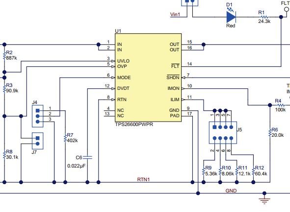

您好,
 HTSSOP PKG版本的NC引脚未与EVM上的RTN绑定。
能否将NC引脚连接到RTN以降低热阻?
此致,
Kuramochi
    您好,Kuramochi-san,
    可以将TPS2660x的N.C引脚连接到RTN以降低热阻。
    此致,
    Dilip
