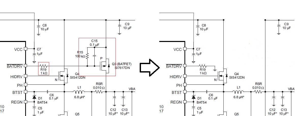

我了解bq2.461万降低电池充电电流以适应适配器电流设置限制内的负载电流。
随着负载的不断增加,充电电流持续下降,直至零(这样,I_adapter就会紧紧地保持在其极限位置)。 在进一步增加负载电流时,我发现适配器电流限制正在释放,它能够提供所需的负载电流。 如果是这样的话,我不知道为何在初期便会实施这项限制呢?
    您好 ,Venugopal,
    直接电源路径不能支持高于Iinlimit的Isys。 当Isys高于Ilimit时,BQ2.461万无法降低电流。如果Isys高于Iinlimit,我们建议使用NVDC和补充模式的BQ2.4715万。
    陈安
    1.是否可以如下所示修改电路? 在这个修改的电路中,我想这个问题会得到解决。
    2.与非NVDC充电相比,NVDC充电有何优势?
    您好,Venugopal,
    1.是的,您说得对,但您需要移除R19,让BATDRV浮动。
    2. NVDC可提供较窄的系统电压,理想感应IChg可避免系统负载的影响,因此可准确终止充电。
    陈安
