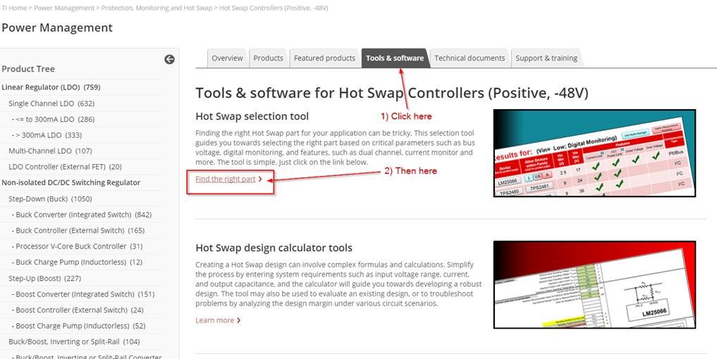

请告诉我可驱动UC2914输出引脚的FET的栅极充电量(容量)。
谢谢你。
    您好,Masazumi:
    UC2914应该能够驱动任何类型的功率FET,甚至是具有大Qgs曲线的FET。 如果您正在寻找热插拔控制器,我个人不推荐此部件。 这是一个更古老的部分,比我们所有更新的部分都贵得多,而且没有我们更新的部分的所有钟声和口哨声。
    我们的团队拥有出色且易于使用的热插拔选择工具指南,供将来使用。 只需转至ti.com/hotswap ==>单击“Tools & software”(工具和软件)选项卡==>选择“Hot Swap Selection tool”(热插拔选择工具)。  下面是"去哪里"的屏幕截图。
    我希望这能帮助你:-)
