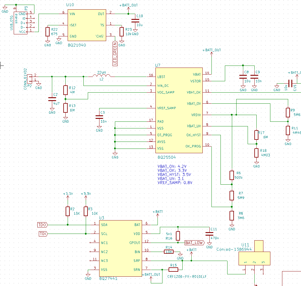

我正在使用BQ2.7441万仪表IC计算1320mAh锂离子电池的剩余容量和荷电状态。
这些值不正确。
我拥有BQ2.5504万纳升功率,从太阳能电池板获得电力,并将电池投入使用,还有一个USB充电器BQ2.104万,在 快速电流模式下可充电高达800 mAh。
在这种情况下,我的锥率和我的锥度电流是多少?
据我所知,锥形电流是充电器在考虑蓄电池完全正确后的输入电流?
还是 BQ2.5504万/BQ21040的2.104万的0.1 *电流电荷?
如果我使用两种充电系统,仪表轨迹是否仍然工作?

     通常,仪表可以与任何充电器系统独立工作。 您能否分享您的示意图,以检查仪表是否适用于您的双充电系统?
    Phil
    Phil,您好!
    找到随附的电源屏幕截图
    锂离子电池连接至u11
     示意图请查看下面的备注:
    1. 请用2个充电器设备仔细检查它们的输出(+BATT_OUT)是否可以连接在一起,或需要"或"电路;
    2. 将SRP连接到电池组+会使充电电流为负,如果使用TI bqStudio软件,可能会导致电流校准错误;
    3. 如果需要准确测量,则SRP/SRN输入需要滤波器,因为感应电阻器上的电压非常小。
       请检查 EVM设计 以获取注释2,3。
    Phil

    我刚刚看到我选择了一个错误的部件。 它是BQ7441,而不是BQ2.7741万。 很抱歉。 因此在数据表中我不需要滤波器我发现我在Bat引脚上丢失了一个电容器
    Phil,您好!
    我添加了电容器,电压测量现在正确,但蓄电池充电状态和剩余容量不正确。
    电流消耗也不那么准确。 万用表显示2.5mA,BA2.7441万显示0mA。 一旦我的电路消耗14mA,它就会提供14mA的电流。
    1-蓄电池充电状态和保持容量是否会根据锥形电流和锥形速率而有所下降?
    2-大多数时候,BQ2.5504万会给电池充电,所以我认为我应该根据他来设置电流锥度。 过压设置为4.2V。 一旦达到此电压,我不知道IC在此状态下是否有电流充电,或者输出电流充电是否只是0mAh。 如果为零,则锥率将是一个非常大的数字。

    当我给电池充电几分钟后,仪表看起来工作正常。
    断开电池并重新插入后,剩余电量和电池电量为0。
    如果我等待几秒钟,则值为非0且正确。
    仪表开始时是否有初始化时间,以便正确测量值?
    如果是这样,一切看起来都很好。
     您是否已完成 主机系统校准?
     仪表需要主机控制,包括记忆周期 和 校准 建议将锥形电流设置在C/10至C/20之间。 如果充电端接电压为4.2V,则当接近4.2V时充电模式将从CC变为CV,当达到锥形电流设置时停止充电。
