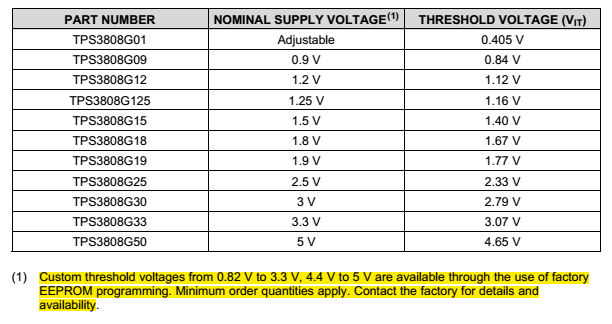

您好,先生,
您能帮我们澄清问题吗? 谢谢。
1.额定电源电压是平均VDD引脚输入电压?
TPS3808G01版本感应引脚正常使用分压器电阻器?
3."自定义阈值电压从0.82 V到3.3 V,4.4 V到5 V,可通过使用工厂EEPROM编程获得。 适用最低订单数量。 有关详细信息和可用性,请联系工厂。"
我们是否可以对标称电源电压和阈值电压进行编程?
    郭国炯
    1."额定供电电压"是指VDD引脚的输入电压,因此,如果感应引脚直接连接到VDD,则监控电压阈值约为7 % ,低于这些类型设备的标准电压。 这意味着此设备正在等待您的电源电压降至7 % 以下,然后再触发任何重置。 此设备的实际阈值精确度为+/- 1 % 至"阈值电压"。 电源电压输入VDD可以是1.8V和6.5V之间的电压,但导致复位的电压是与感应器相连的电压。 您还可以在VDD和SENSE之间使用电阻分压器,或者在单独的电源上使用VDD和SENSE。
    2.您可以使用电阻分压器,但根据电阻器的不同,您可能会损失一些精度。 您还可以选择具有所需感应阈值电压的设备版本以获得最大精度。
    3.这意味着您可以对感应阈值电压进行编程,该电压是导致设备重置的电压。 VDD电压不可编程,建议始终在1.7V和6.5V之间。 如果您需要特定的电压进行监控(这不是上面“阈值电压”列中的选项之一),并且不想使用电阻分压器,则只要您满足最低订购量,您就可以向TI请求特定的阈值电压。
    感谢您使用我们的设备! 如果您还有其他问题,请告诉我。
    -Michael
