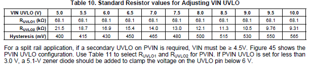

您好,
您能告诉我LMZ3.171万 RSET电阻器吗?
数据表具有以下说明。
请告诉我这个公式。
客户希望严格计算。
此致,
筑堤裕介
    此方程式位于数据表中。 请参阅方程式1。
