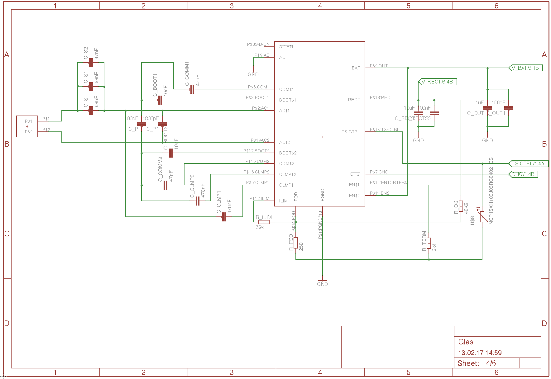

我有一个使用Qi-Receiver为锂离子电池充电的定制应用程序。
有时我在TS-CTRL上有一个奇怪的行为,通常的24ms高240ms低消失了,我将有6ms高,然后是50ms低,24ms高,420ms低,重复。
充电已关闭。
这种行为来自何处?如何重新开始充电?
感谢您的帮助!
    您好,Heiko May
    我们可以在上图中看到,TX在数字Ping过程中为RX供电,RX将回复。 v_rect的电压为4V,然后是40mS后RX发送数据包,电压升高至8V以上,这是RX应答。 但在80mS后TX关闭,表示它未解码RX回复。 某种类型的通信问题。
    串联谐振电容器是否已调谐到您的线圈和设计?
    这些值与EVM 68nF,68nF和47nF相同。 有关调节步骤,请参阅bq5.105万B数据表10.2。1.2 1“串联和并联谐振电容器选择”。 V_rect的增加看起来很高,表明需要调整。
