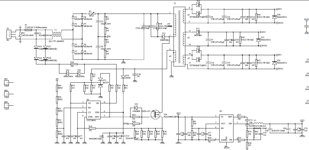

卫生委员会和问题如下
1,问题
A, UCC2.863万无法启动,在  低温( -40°C)下测试时没有输出电压
B,在轻负载或空载时,输出电压 正常。 但 当我们使用 示波器 测量UCC2.863万的PIN1 (VSENSE)时,UCC2.863万无法启动
C,   当有负载时,PIN1 (VSENSE)波不稳定
您能帮您提供一些有关 该问题的建议

    您能否提供更多详细信息和范围图解? VDD,DRV,Vout是什么样子的?电源是否尝试启动并遇到一些故障和检测,还是处于锁存故障模式? 更多详细信息将帮助我们调试您的问题。
    B)和C) VSENSE引脚探测
    VSENSE引脚是敏感的,这是用于通过变压器辅助引脚感应输入和输出电压的引脚。 如果示波器探针GND回路区域较大,则会将噪音注入引脚。 即使未注入噪音,示波器探头也会增加电容,这会影响VSENSE引脚波形和调节设定点。 额外的电容甚至会将设定点移动到如此高的位置,导致OVP关闭。 datahseet确实表示不应探测VSENSE引脚-最好是探测AUX绕组。
    您能否发布易于阅读的pdf版本的原理图以及变压器规格/详细信息?

         调试和测试后,还有一个问题。  在轻负载或空载时,没有输出电压, UCC2.863万 无法 启动
        SCH为attachede2e.ti.com/.../UCC2.863万.pdf

    感谢您发布pdf原理图,让您可以更轻松地读取值。
    您能否告诉我们应用和主要规格(输入电压范围,功率级别等)?
    如果在空载或轻载时没有输出电压,您是否意味着在这种情况下不会启动? 或者,当负载降低时,IC关闭且输出电压降至零? 如果是,在什么负载水平下会发生?
    您能否检查VDD引脚,SD引脚,输出电压和后示波器图,以便我们了解发生了什么情况? 如果发生锁存故障,则VDD引脚将采用低频率三角形,VDD变化范围从~8-10 V。如果存在非锁存(自动打锁模式)故障,则VDD将每1-2秒从5 V循环至~15 V,尝试重新启动。
    您还可以放大并查看SD针脚上的脉冲模式以确定故障原因,有关详细信息,请参阅另一篇文章。
    调试和故障代码检查:
    e2e.ti.com/.../199.048万
    对于您的原理图,我还有其他一些更一般性的评论:
    为什么桥式整流器使用2 x 1-kV二极管串联? 最大输入电压是多少?
    为什么主桥式整流器使用超快二极管? 这很不寻常。
    -为什么要串联2个散装电流保护罩(2个250V额定值,用于500V整体),而不是单个500V保护罩?
    -使用平衡电阻器R3/4/5/6将在230 V交流电压下消耗~26 mW,因此这将增加待机功率,并降低使用UCC2.863万及其低待机功率功能的好处。
    - X2-CAP C1仅为100 nF,因此安全标准不需要任何放电或放气电阻器-因此无需通过V15..V18和HV引脚的X-CAP放电路径; 仅当C1 > 100 nF时才需要此功能,而且R3中的耗散也大大抵消了此优势。 R6.
    - R11的值似乎不正确,对于NP/NB = 37/4,使用数据表eqn 11,R11应为~21 k。
    -电阻器R49的用途是什么.. R53? 由于未显示任何值,这些组件是否可选,未使用?
    - RCD缓冲器V11/C6/R58在轻载或空载时可能会导致问题,随着切换频率的降低,最终切换周期将变得与RC时间常数200 k* 10 nF =2 ms相似甚至更长。 这意味着C6电压将在切换周期之间衰减,减震器将消耗部分或大量初级磁化能量来为C6充电,而输出的功率将更低。 这将使轻负载效率更差,并可能导致调节/停机问题。 如果输入电压设置为最小电平,您可以尝试暂时断开V11以卸下缓冲器,以查看这是否解决了您的问题。 如果是这样,电视钳表的工作效果会更好,因为电视钳表的电压比RCD减震器更稳定。 如果使用的是电视夹,则V11应更改为超快类型,1N4007不适用于电视夹。
    伯纳德

        规格:输入:交流80-420V  输出:A: 18V/2.5A b:18V/2.5A c:18V/0.5A
        接通电源后,UCC2.863万可以 在空载 或轻载情况下启动一次, 然后没有输出电压。
       如果负载 大于上述0.1 A,则UCC2.863万可以 正常工作
       我们将测量VDD和SD的波形
    感谢您的大力支持!
    亲爱的 Bernard:
         测试后, 在轻负载或无负载时发生锁存故障。 您能否给出一些建议 来解决问题

    如果您按照此另一个POST中的说明进行操作,它将向您显示如何诊断锁定故障状况的原因:
