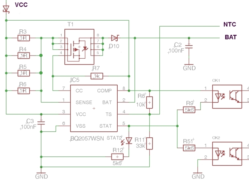

您好,
我正在使用BQ2057W,它具有高侧电流感应和P通道MOSFET,在STAT输出处具有LED作为充电控制
根据Aplication信息中的图1。
如果没有充电电压(VCC),STAT LED指示灯亮起弱,这会耗尽我的电池电量。
我的错是什么?
很好的酒店
您可以在此处看到原理图的部分(OK1和OK2适用于:
    如果没有充电电压(VCC),则蓄电池通过T1的主体二极管排放至LED。
    你好
    我可以看到您的SCH,那么您能否描述一下您的主要问题是什么? " STAT LED指示灯弱亮"的含义是什么?
    您好,
    感谢您的支持。
    如果VCC不存在,我可以看到STAT LED亮起,但弱(电流~ 0.3 mA)。
    此状态下的总电流消耗为31.5 mA。 我认为电池通过T1耗尽
    如上所述。 也许我可以将反向阻断二极管放在BAT侧,如所示
    此示意图。 我认为VCC的反向阻断二极管是不必要的。
    谢谢,致以诚挚的问候

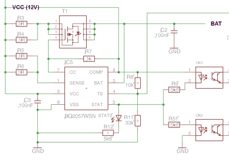

    你好
    此外,感应引脚的连接似乎不正确,请参阅数据表,感应电阻器应连接到充电电流电路。
    您好,
    抱歉,我在编辑图片时犯了一个错误。
    R4和R5接口之间的连接丢失。
    我改变了。
    您好,
    是否有人可以确认,我的原理图(特别是D1的连接)是正确的?
    VCC处的阻断二极管是否没有必要?
    您好,
    是的,不需要反向阻断二极管。FET模块中的二极管会导致您的问题。解决方案是在FET后面添加一个二极管,以防止电流从BAT流向 VIN,如您在图中所示。
    您好,
    非常感谢您的支持。 我自己试过,效果很好。
    也许更新应用说明很有用。
    感谢您的验证。 EVM中的D1可以阻止进入LED的电池电流。
