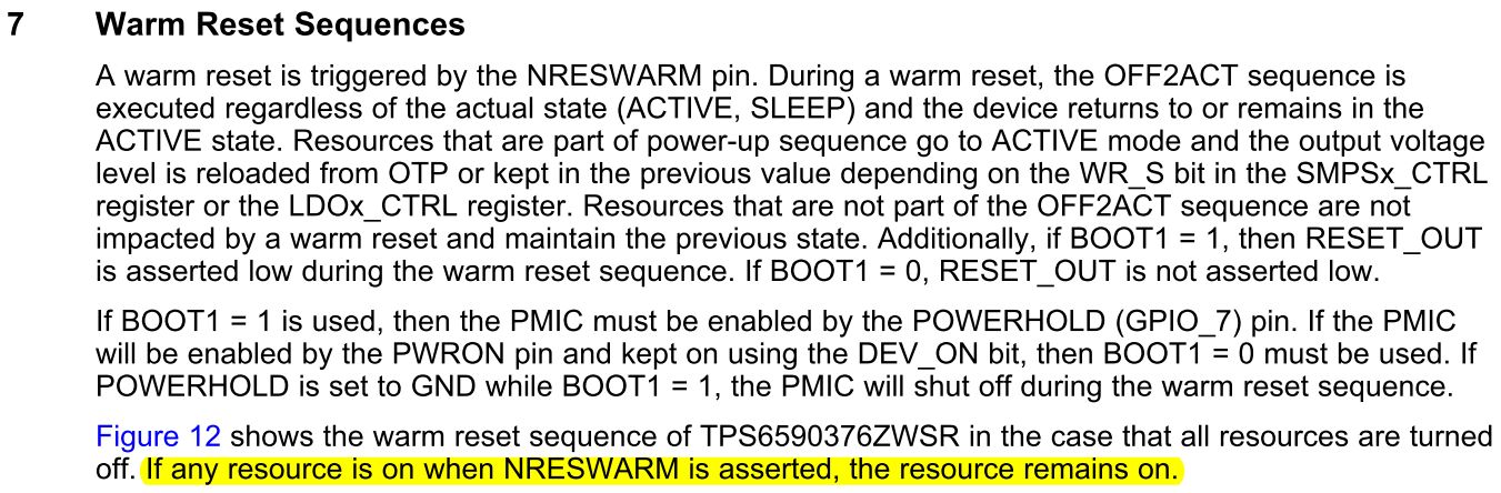

您好,
请让我谈谈TPS65.9037万的热重置顺序。 《TPS65.9037万 AM572x和AM571x用户指南》中有关热重置的说明包括“如果在断言NRESWARM时任何资源处于开启状态,则资源保持开启状态”的信息,但 在数据表的5.4 8热重置部分中找不到该信息。 此信息是否可作为实际操作应用?
此致,
Satoshi /日本Disty.
    您好,Satoshi - San,
    是的,这是正确的描述。
    数据表的热重置部分表示热重置执行OFF2ACT序列,即使设备已处于活动状态。 因此,当发生热重置时,OFF2ACT序列中的任何资源都有两种情况:
    1.如果资源在NRESWARM=0时关闭,则它将根据其在OFF2ACT序列中的计时打开。
    2.如果资源在NRESWARM=0时处于打开状态,则不会有任何更改,因为OFF2ACT序列只会将其打开。
    在热重置期间,任何不在OFF2ACT序列中的资源都不会更改。 因此,发生热重置时打开的任何资源都不会关闭,因此将保持打开状态。
