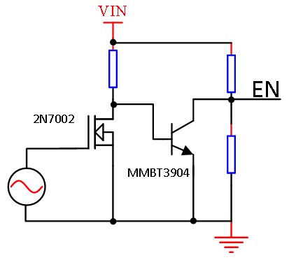

我想通过关闭常开开关来打开设备。 但是,数据表指定需要浮动EN引脚才能启用(这需要一个常闭开关将EN引脚拉至GND以关闭,然后打开以使EN浮动)。
我是否可以改用TPS5.4302万数据表第10页所示的UVLO电阻分压器电路,但经过修改后插入了与R4串联的N.O.开关? 这样,当开关打开(关闭)时,R4将从EN引脚断开。 R5始终连接到EN,并将EN引脚下拉至GND,禁用设备。 当开关关闭(接通)时,R4将按照第10页上的电路进行连接,并作为分隔器将EN引脚向上拉至VENrising阈值并启用设备。
此修改是否正常工作? 谢谢。

    您好,
    您的交换机类型是什么? FET还是晶体管? FET不适用于您的电路,因为FET需要高侧驱动器。  晶体管应在您的应用中工作,但晶体管仅用作缓冲器。因此R4和R5不适用于精密UVLO。 如果您需要具有正确逻辑的精密UVLO和EN控制。 建议使用以下电路。
    Hi Luke,
    谢谢,我以为常开开关是一个机械开关,以便于控制,但现在怀疑。如果不是机械开关,强烈推荐您展示的解决方案。
    我很抱歉没有在我的原帖中具体说明。 我将使用Ryan假设的机械开关。 感谢您验证它是否应按计划工作。
    也感谢Luke提出替代解决方案。 我相信,对于参考此线程并计划使用该控制样式的任何人来说,它都是很方便的。
