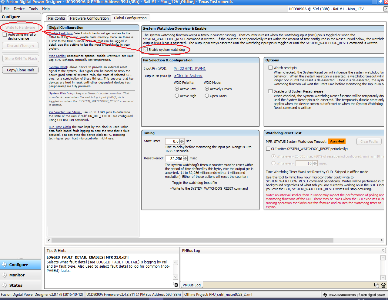

我想动态禁用监视功能(不重置设备),但它没有被下面所示的方法失效。
是否有办法动态禁用看门狗功能?
我取消选中"Enable system watchdog (启用系统监视器)"并单击"Write to Hardware (写入硬件)"。
    你(们)好
    一旦启用了看门狗,就不能通过取消选中“enable system watchdog”(启用系统看门狗)位来禁用它。 WDI是否在某点停止输出信号? 我没有看到任何已配置的WDO。 拥有系统看门狗的目的是什么? 客户是否使用系统重置功能?
    我建议的方式是让主机定期发送system_watchdog重置命令(少于监视程序期间)以防止监视程序。 如果客户具有系统重置功能,他们可以选中"禁用取消磁贴系统重置释放"复选框以暂停watchdong,直到系统重置被再次取消确认。但此方法需要格外小心,因为系统看门狗将在系统重置状态之前重新激活。
