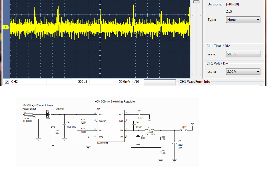

大家好,
有人能告诉我 +5V直流 输出是否异常嘈杂吗?  由+24V离线开关供电,同时 也为  逆变器PCB上具有470uf的感应电动机负载供电
+5被3V3 LDO (TPS7.3733万)再次连接,它似乎会导致 +3V3上的50mV PP振铃 进入所有MCU外设。
应该检查什么是LM5007电路故障,   在二极管检查时肖特基D5检查正常, 新  添加了C46 22uf SMT Panasonic CAN类型电解测试正常盖检测器和输入处的10uf CAN类型。
  在极性二极管D8之后的印刷电路板上还添加了3/4安培系列保险丝。  切换台PCB是RDK的一部分, 切断后可用于另一个项目。
捕获显示LM5007怠速模式无电动机加载+24V。
TPS7.3733万 +3V3输出似乎有一个振铃太多,或者此行业是否可以接受直流电?
    顺便提一下,LM5007卸载输出电压是一个数据表匹配项,除了FET雪崩的下垂上有许多振铃。 再次检查电路,没有断路或不正确的R值,同时在输出中增加了10uf,从而降低了PP噪音。 这不会阻止TPS7.3733万输出振铃。
    您好,
    您发布的原理图看起来不错。 以下评论:
    1. 我怀疑VMOTOR可能会发出很大的噪音。增加输入电容和增加更小电容器(100nF/10nF)的一些附加滤波应该会有所帮助。
    2. 建议尝试更大的电感器值。快速检查工作台结果为220uH电感器值,适用于您的用例
    3. 添加与现有输出电容器(100nF或10nF)并联的小电容器应有助于提高性能
    4. 测量输出波纹时,确保使用高质量差分探头在输出电容器上直接测量输出波纹
    5. 布局也会对零件性能产生重大影响。如果您可以共享您的布局以供审阅和注释,这将是一件很好的事情
    Brani
    您好,Brani,
    感谢您的回复帮助。
    Brani DubocanIN 说:
    建议尝试较大的电感器值[/QUOT]
    奇怪的是,LM5007调节器PCB来自 电机RDK ,在 具有不同+3V3 LDO的电路中似乎正常。 通过FAN6331,在同一印刷电路板区域中+5V也会提高到+15V,但  输出上的22uf CAN似乎正常。
    我添加 了一 个双面1/2英寸直径的圆环(假设 25-40小时??) 在+/- DC连接器上,它没有任何区别。   每隔150毫秒左右,就会有12.5kHz回扫脉冲流入+24V电源,但不要认为这会导致LM5007 FET的下斜率振铃。 只是 为了确保 不是离线+24V 切换台,  而是  由两节12伏串联电池代替。   输出中出现相同的振铃, 同时也出现了来自高侧FET开关的DANG PWM逆变器回扫。
    Brani DubocanIN 说:
    快速工作台检查结果为您的用例提供220uH电感器值[/QUOT]
    非常有趣,将升级到220uf,但这会改变输出中的其它C/R值吗?
