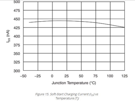

团队,
您能否提供有关TPS7.4801万 ISS分发的任何信息?
客户想要了解它,以确保其电源启动顺序是否正确。
谢谢,此致,
Ninagawa
    您好,Kenji:
    ISS不是在电气特性表中使用最小值/最大值指定的参数,因为它不是已测试的参数。 图15显示了TPS7.4801万通常如何在温度下漂移。
    非常恭敬,
    Ryan
    我知道您没有"指定"数据。
    在设备开发过程中,您是否有任何没有保证的分布数据(例如)?
    Ninagawa
    您好,Ninagawa-san,
    我将通过单独的电子邮件向您发送我可以找到的内容
