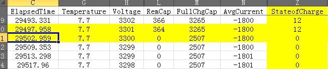

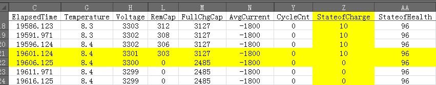

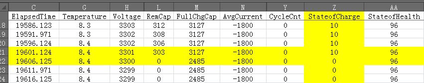

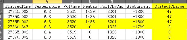

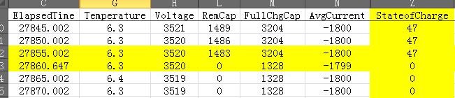

您好,
我的客户测试放电为0度,SOC将下降至0 %。     我们尝试使用不同的ID和 T时间常数/ T升来测试,但没有任何改进。
请检查它..附件文件为GG,日志文件为.e2e.ti.com/.../TI-advise2017.0308万.rar
化学ID 3750:
化学ID 3917:
化学ID 3980:
