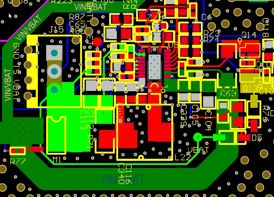

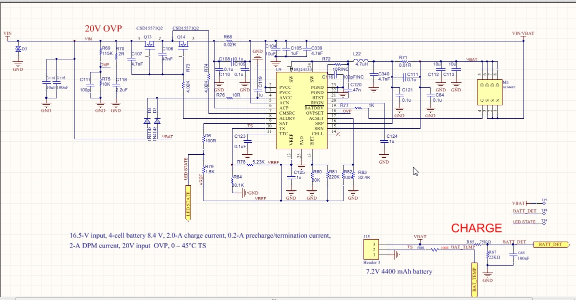

大家好,
现在,我的客户正在使用BQ2.4133万,但遇到了一些有关EMI (辐射EMI)的问题。
以下是修改版本的SCH和PCB图。 请您提出一些改进建议。
谢谢你。
