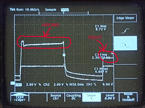

您好,
在测试我们的电源板(设计用于为嵌入式计算机主板供电)时,我注意到一个非常奇怪的行为。
该板使用未调节的24VDC电压创建5V导轨,我们使用了LMR1.405万SDDA稳压器。 除了组件的值外,配置与推荐的原理图非常相似。
在测试过程中,有时我们注意到计算机主板出现故障。 该问题大概是在启动时出现的,而且很少见,很难隔离。 最后,我成功了,结果是:
有时调节器输出缺乏调节,电压比预期高得多(8.72V)。 在我看来,芯片内部逻辑没有正确初始化。 循环输入电源可使电脑控制器正确重新启动。 该问题不稳定,仅在我的主板上经过数百次开/关循环后才会发生。
是否有人遇到了同样的问题? 有什么建议?
