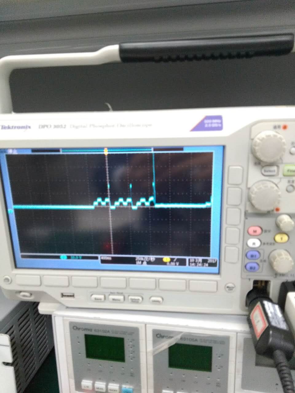

现在 我的客户使用tps2.3861万做八口POE交换机,有2,3,6,7口无法供应,请帮助分析原因,谢谢!
    Dave,您好!
    您能否向我发送PSE系统示意图和无法打开的端口波形? 谢谢。
    此致,
    便士
     e2e.ti.com/.../mt_2D00_gs228f_2D00_poe_2D00_v1_5F00_1.pdf
    现在完成了原型18个开关,2个负现象在电源中,一个开关出现2.3。6.7 不能供应,另外8个不能供应。
    Dave,您好!
    您使用的是自动模式还是半自动模式? 当端口2,3,6,7无法打开时,分类状态是什么(寄存器0x0C到0x0F)?这些端口连接了什么?您是否尝试用不同的电缆交换不同端口上的不同PD? 谢谢。
    此致,
    便士
    您好,Penny,
    客户正在使用半自动模式,连接网络端口为AT标准PD,也尝试使用不同的电缆连接不同的PD,或者相同的情况,谢谢。
    此致,
    戴夫
    Dave,您好!
    分类的状态是什么?
    此致,
    便士
    您好,Penny:
    只有一种分类
    Dave,您好!
    为了获得分类状态,您需要将寄存器0x0C读为0x0F。 谢谢。
    此致,
    便士
    您好,Penny:
    没关系。 谢谢! 让我为这个问题设置寄存器。 没有电源2.3。6.7端口是如何进行的,如何解决
