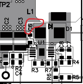

您好,
现在我有一个关于TPS5.414万A GND布局的问题。
TPS5.414万EVM顶层的GND模式分为多个部分,如附加图像。
另一方面,当我参考数据表中的'图65'时,我找到了不可分割的GND。
您能告诉我哪种设计更好吗?
此致,
    我认为EVM图片要么是图形中的错误,要么是布局中的错误。 地面应是不可分割的。 我确信它们通过多个导通孔和底部接地平面进行电气连接。
    尊敬的John:
    感谢您的回复。
    我松了一口气,读了你的句子"理由应该是不可分割的"。
    此致,
