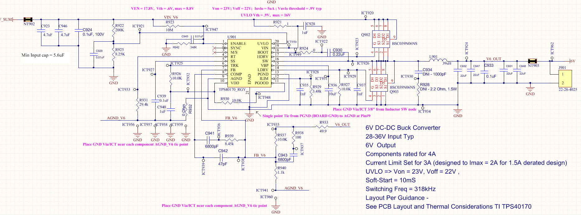

我一直在使用此降压控制器,通过三轮电路板构建(1.5 年数,SMPS布局不变),在不同电压下用于4个降压调节器。
一个调节器现在具有大约 100-200mV (0-2A负载)的过度波纹,它是6V输出,带28-38V输入,当查看SW节点时,它具有FSW -(70-100KHz),板设计为318KHz。
对于这一轮50块板,大约20块板以1/3的设计FSW进行切换。  我已经检查了几个板上的组件,将节点电压与良好的开关板等进行了比较。没有差异,所有组件似乎都符合设计要求。  我试图通过改变RT电阻来改变FSW,但它没有改变FSW。  已检查SW节点是否响铃-过冲 =>非常干净,可能是500mV过冲,但没有响铃。
检查OCP或SCP是否正在启动,可能是较高的FET RDS打开,将其增加2倍,乘数从x3增加到x7 => 没有变化。
提升电感器以添加电流回路导线,以检查电感器电流=>在设计FSW= 318KHz时良好的切换。
已比较故障板与低FSW = 100kHz和良好板= 318KHz之间的补偿信号,补偿信号从0-2V递增,但在Voffset = 1.5V和500mV时为正常Op良好板,每个开关循环都会斜坡。
在大约1.5年前 ,使用Simulation=>在三块板上进行了广泛的稳定性模拟并执行了回路响应测试,相同的布局设计。  FCO = 40KHz,侧波边缘=> 65度
和电路板上的回路响应=> FCO = 50kHz,板边距=> 73度。
 在使用此SMPS降压控制器时,是否有人看起来存在类似或相关的问题,切换频率降低等。
示意图如下:

    Eric F.King您好,
    我不知道这在您的电路中的真正原因是什么,但在开发过程中,当引脚8处的COMP电压降至1V以下时,我得到了类似的开关频率降低的效果。 然后,PWM可以跳过一些接通事件,直到输出电压过低,足以再次增加V-COMP。
    这种情况甚至发生在合理稳定的步数响应中。 通常,它发生在轻负载条件下,输出电压不会快速下降。
    此致,
    Thomas
    您好,Eric,
    我怀疑缺少脉冲是由COMP引脚上的大交流波纹引起的。
    您能否提供COMP和SW的波形?
    为了进行故障排除,是否可以将C942值增加到100pf-220pF? 这有助于降低高频区域的补偿增益,从而减少COMP引脚上的交流波纹。
