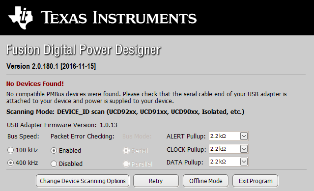

我尝试通过Fusion Digital Power程序下载UCD9222中的配置
程序找到UCD9222,但出现固件版本更新问题。
如何更新UCD9222固件?
我在下面附加了错误消息。
此致。
申。
=========   消息  =========
尝试检测PMBus设备时出错。 错误为:
创建设备UCD9222时出错:无法在地址78创建设备UCD9222对象:Fusion工具不再支持此固件版本(1.0);它是预发布的固件。 请联系您的德州仪器(TI)代表以获得帮助。 完整的device_ID是UCD9222-48|TIDP.PMBus|101215<xmt-block0>10.1215万 6.4。位于TIDP.PMBus.pMBusDevice.l (ai A_0,IEnumerable`1 A_1,ar A_2),位于TIDP.PMBus.PMBusDevice.l (AK A_0),TIDP.PMBus.WinForms.a.n0() 0.1.2747万
请检查您的设备固件,电源和USB连接。
    UCD9222的USB-TO-GPIO适配器设置为错误的扫描方法,UCD9k产品使用DEVICE_ID,并且您 的适配器似乎设置为IC_DEVICE_ID。  避免设备连接问题的最佳方法是使用所有 三 种方法(device_ID,ic_device_ID和device_code)进行扫描的选项。
    更改此设置的最廉价方法是运行Fusion GUI,并将USB到GPIO适配器连接到计算机,而不是连接到任何设备,这 将显示以下屏幕。
    单击“Change Device Scanning Options (更改设备扫描选项)”按钮,将打开“Device Scan Editor (设备扫描编辑器)”窗口。
    从右上角的下拉菜单中选择DEVICE_ID & DEVICE_CODE & IC_DEVICE_ID选项,然后单击窗口底部的"OK (确定)"按钮。
    将适配器连接到系统并再次扫描,应能正确检测到UCD9222。
