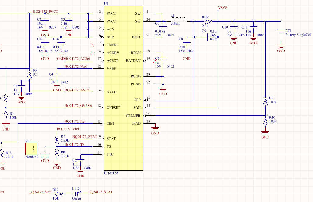

我们根据数据表中图25 (第30页)中的配置,使用BQ2.4172万构建了电池充电器电路。  主要问题是BQ2.4172万未按预期为电池充电。  具体而言,我们已将蓄电池放电,并测量其电压为3.34V (VFB = 1.67V)。  我们为系统供电,但电池未开始充电。  连接至STAT针脚的LED闪烁,直流电源上的电流在0和50-80mA之间切换。  我们测量了蓄电池电压和FB针脚上的电压,所有的一切似乎都在范围内,充电器可以启动充电循环,但没有。
直到我们手动将电池充电至3.6V (VFB = 1.8V),充电器才最终开始为电池充电。 根据我们的理解,如果FB针脚高于1.45V,充电器应开始为蓄电池充电,但似乎并非如此。  对于此测试,TTC已接地。  是否有人对问题可能是什么有任何见解? 随附电路的示意图。 谢谢。

    Alen,您好,我们测试了三个PCB,所有PCB都有这个充电问题。

    如您所见,我们预计即使电池电量耗尽至3.10V,电池仍会充电。  VFB高于1.45V,OVPSET介于0.5V和1.6V之间。  相反,我们看到STAT针脚上连接的LED闪烁,可能表示存在故障情况,但我们不知道什么故障情况。

    什么是输入电源? 我在充电期间发现OVPSET上的电压不同,没有充电。
    请同时绘制PVCC,SRN,SW和IBAT,充电器可能不稳定。
    并提供布局。
    Alen
    Alen,我们昨天也注意到OVPSET的差异。  我们认为这是我们问题的根源。  我们在测试过程中的输入源是高质量台式电源,但由于项目的性质,它需要绕路才能到达蓄电池充电器IC。  当电源到达PVCC时,当以2A充电时,它会从5V降至4.2V。
    我们相信,当电池电量低并尝试在3A (由ISET和ACSET设置)时,输入电压下降,充电器报告输入欠压故障。  输入端的电阻可能过大,在高电流下会产生显著的压降。  我们提高了电源电压以考虑压降,蓄电池充电器能够以3.1V的电压为蓄电池充电。  在未来的设计中,我们需要保持低输入电阻。
