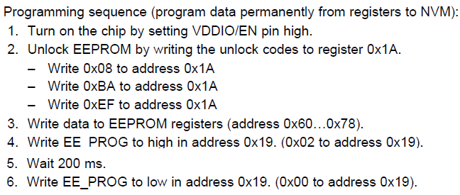

我 调试LP8860-Q1,但内部寄存器未成功配置,官方网站没有配置指南,您能帮我配置 寄存器吗,谢谢!!

    能否详细介绍一下这个问题? 我假设您没有使用GUI和EVM。
    您是否正在尝试配置LP8860寄存器或EEPROM? 如果它只是寄存器,那么您可以直接通过I2C写入,寄存器将立即配置,但如果您尝试写入EEPROM寄存器,则您需要先解锁EEPROM,然后继续执行EEPROM编程 序列:
    希望这能有所帮助,
